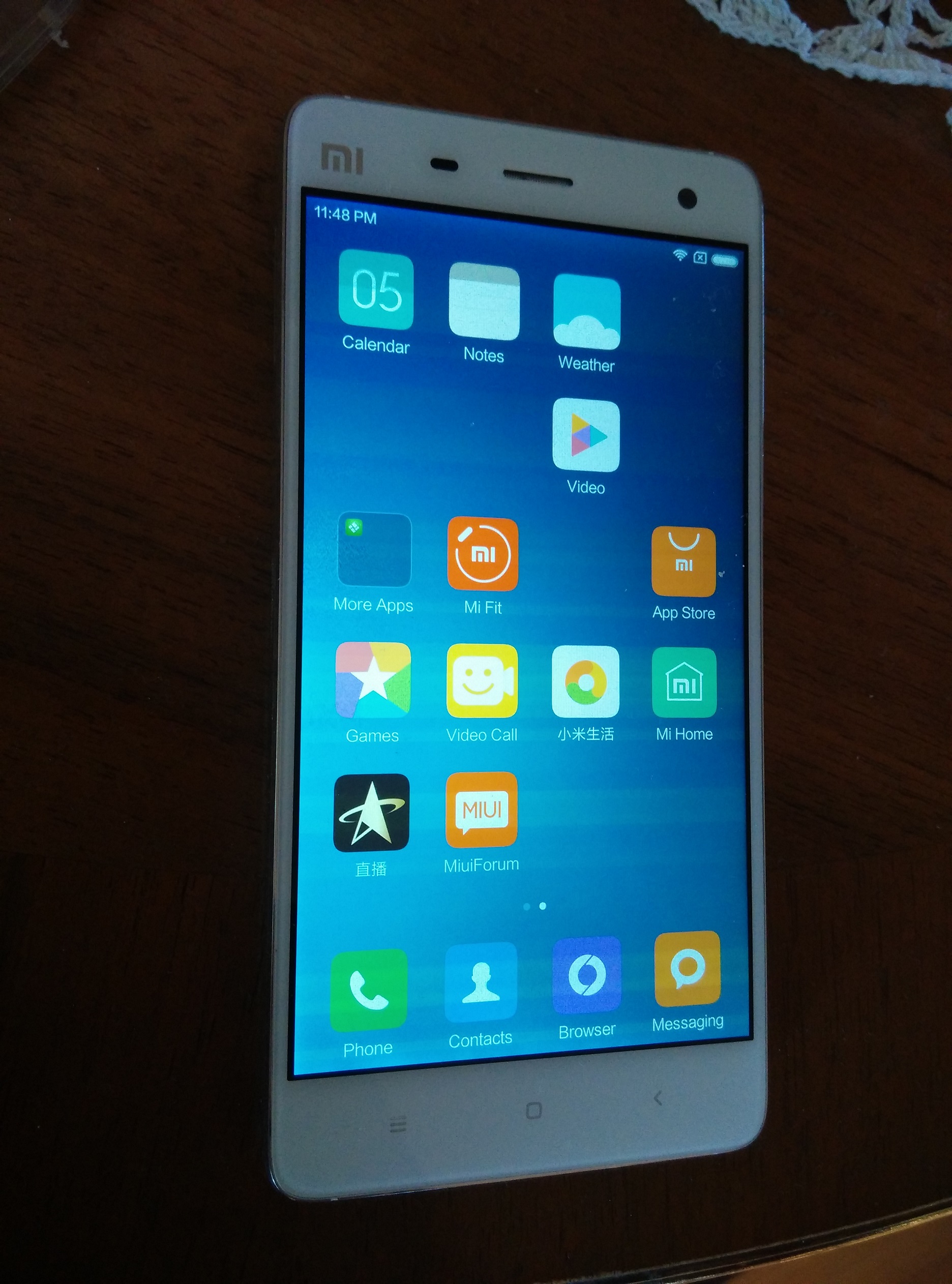

  1. Sprzedajacy uznał reklamacje, nowy wyświetlacz nie ma wad. wielkie dzięki za pomoc. Ale jednak problem skaczacego ekranu nadal jest.ewidentnie na połączeniu tasma-plyta glowna (ponizej aparatu) coś nie styka bo wystarczy palcem docisnąć i skakanie ustępuje. Czy jest opcja aby wymienić gniazdo? Czy jakiś zimny lut lub blaszki nie są odgiete odpowiednio? Czy tel już na śmietnik bo raczej wymiana płyty do najtańszych nie należy... Ppzdrawiam
  2. no właśnie po zrzuceniu na pc nie ma totalnie żadnych pasków. zobaczymy jak z reklamacją.... bo mineły już 2 miechy a telefon leżał bo już sił na niego nie miałem. telefon moja dziewczyna ma teoretycznie prawie rok a użytkowany był może z miesiąc bo problem był z skaczącym ekranem. Miałem go wysyłać 3 raz do chin na reklamacje i niestety spadł kilka dni przed wysyłką, ekran się rozbił i po gwarancji... sprzedawca napewno już spokojnie śpi... Powodem skaczącego ekranu okazała się taśma wyświetlaCZA czego w chinach nie zauważyli. Ja natomiast posiadam mi3 i przez rok czasu 0 problemu... pozdrawiam

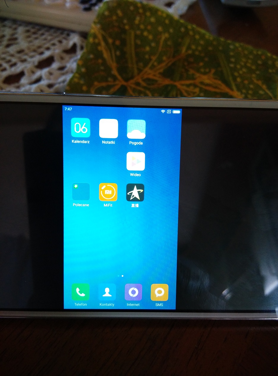

  3. jeszcze teraz zauważyłem na zdjeciu z SS że jak przekręce ekran to pasy na tym zdjęciu nie zostają tylko przekręcają się
  4. Na SS wszystko jest ok. Jesli chodzi o wymiane wyświetlacza to robiłem to sam ale wymiana właściwie nie jest zbyt skomplikowana bo jest to podłączenie kilku taśm tak naprawde i szczerze nie wiem co mógł bym zepsuć szczególnie jak zmieniałem cały kompletny wyświetlacz z dotykiem..
  5. witam mam problem z telefonem.Był na gwarancji niestety upadł ,zbił się ekran i dotyk przestał działać Kupiłem na własną reke cały komplet digitizer+wyswietlacz z allegro za 200zł, i nie wiem czy zażydziłem i dlatego jest problem czy jednak powód jest inny. Po wymianie dotyk działa ok, natomiast na wyswietlaczu są smugi poprzeczne(widoczne na foto) najbardziej widoczne smugi są od białych kolorów, lub na białym tle od czarnych napisów. Natomiast gdy wyłącze i włącze telefon i wyswietlany jest znaczek MI na czarnym tle nie ma żadnej poświaty,dopiero widać ją jak telefon już ma odpalony system miui.I właśnie zaraz po uruchomieniu przez jakiś czas widać na tapecie poświate tego znaczka MI. Czy to wina słabej jakości wyświetlacza i go reklamować czy to jednak cos z telefonem. Telefon oryginał kupiony od xon24, wcześniej 2 razy był w chinach na reklamacji.... pechowy telefon..
