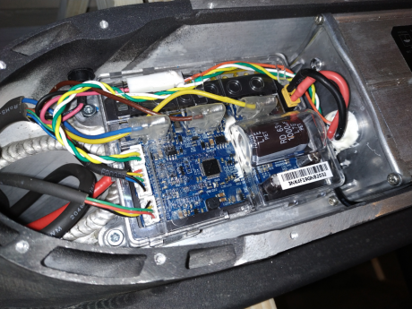

  6. A taki jest u mnie w m365pro po wymianie w serwisie na pierwszy rzut oka niby takie same ale czy na pewno...
  7. Silnik można założyć ale czy po samym założeniu silnika zyskujemy moc taką jaka pro? Czy trzeba inny soft do sterownika wgrać itp. Przecież to jaką moc ma silnik zależy od tego ile prądu pchnie w silnik sterownik a nie od tego jaki silnik podłączymy do sterownika. Równie dobrze można by podłączyć silnik 2000w do tego samego sterownika i co będziemy mieć 2000w na kole - oczywiście nie. Wydaje mi się że sterowniki od m365 a od m365 pro choć z wyglądu są takie same to chyba się czymś jednak różnią ( może tylko oprogramowaniem) bo w sprzedaży choćby na allegro są informacje o tym że ten nadaje się do pro a inny tylko do m365.
  8. Nie wiem czy do mnie piszesz ale zadałem dwa pytania.
  9. Ale inne tranzystory oznaczają że może być inna moc? Drugie pytanie, to skoro sterowniki są takie same to można do zwykłej m365 założyć silnik od m365 pro 300wat i tym samym mieć trochę większą moc?
  10. Panowie, czy m365 pro ma taki sam sterownik jak m365 ? Pytam bo moja po wymianie sterownika w serwisie jest jak by trochę słabsza i się zastanawiam czy mi sterownika o zwykłej m365 nie założyli (jeśli to w ogóle możliwe).
