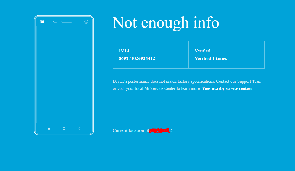

Osiągnięcia motorasek

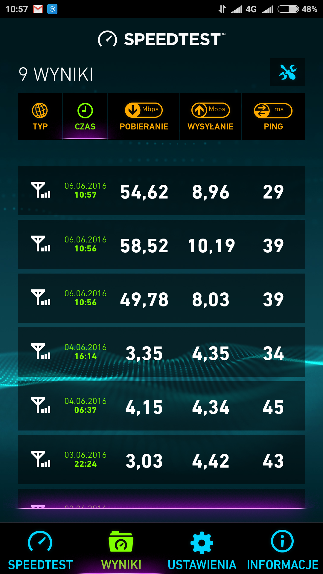

  1. No więc sprawdziłem na poprzednim tel (Galaxy s4) i na początku połączyło z LTE ale po jakiejś minucie zgubił zasięg, po chwili znalazł ale już było H+ i na tej prędkości zostało. Później również gubił zasięg. Zadzwonie do operatora i zamówię mową kartę ,dam znać czy pomogło dzięki Edit A więc udalo się szczegolne dzięki @primek @Nezumi . Problem był z kartą, mogę jakoś podziękować na tym forum? Jakieś punkty reputacji czy coś?

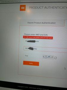

  5. Tak wiec wgralem inny soft, ale niestety problem ten sam :/ jedna rzecz mnie zdziwila. Wpisalem IMEI i SN na stronie mi.com/verify/#imei_en i wyskoczył mi komunikat ze IMEI jest nieprawidłowy. Nie wiem co o tym myśleć. Czy jest taka możliwość że telefon nie obsługuje pewnych pasm na których nadawane jest LTE?

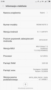

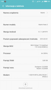

  7. Skąd wezme oficjalny ROM? Tak, karta obsługuje 4G, na poprzednim tel nie miałem żadnego problemu z LTE
