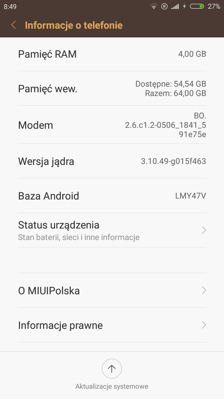

  4. Jaka macie wersje modemu ?
  5. Wyłącz funkcje voice over LTE gdyż w pl nie mamy możliwości rozmawiania w tym zasięgu. Oraz sprawdź czy masz plynne przełączanie pomiędzy LTE a wcdma i GSM ( czy nie masz wymuszonego LTE )
