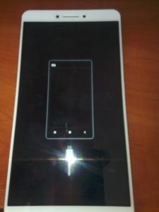

  4. Instalowałem z Mi Market - mam ten sam komunikat, przy próbie uruchomienia... Recovery uruchamiałem na 2 sposoby: 1. Power off -> vol+ plus power (vol- + power uruchamia fastboot mode) 2. Aplikacja updater -> 3 kropki u góry -> reboot to recovery mode W obu wypadkach widzę to: Wyłaczyłem opcje developerskie, ale bez zmian Ale one wymagają instalacji przez recovery, jeśli dobrze rozumiem? Plus dla wersji androida 6.0 wymagają dodatkowego patcha. Chyba, że można łatwiej?
  5. Android 6.0.1 Instalowałem Google Play z (chyba) xiaomi market - app store zainstalowany na telefonie, ale jest po chińsku. Efekt ten sam, jak przy instalowaniu apk. A jak u ciebie wyglada recovery. Tak samo "dziwnie", jak u mnie?
  6. Również w piątek odebrałem Mi Maxa. I tak: wybrałem j. angielski, ale spora część aplikacji jest nadal po chińsku - też tak macie? nie chcą mi ruszyć Google Play Services - pojawia się komunikat "unfortunately google play services has stopped" - przez to nie mogę dodać konta i Play Google nie działa recovery jest inne (vol up + power) - pojawia się obrazek pokazujący, żeby podłączyć kabel usb do tel - chciałem wyczyścić cache, żeby ponownie zainstalować google play, ale nie wiem jak w tej sytuacji wersja miui: 7.3 | Stable 7.3.11.0(MBCCNDC) @redmi2 : możesz mi pomóc z Gapps? Bez tego telefon jest dla mnie średni użyteczny @markus70: tobie udało się zainstalować Google Play?
