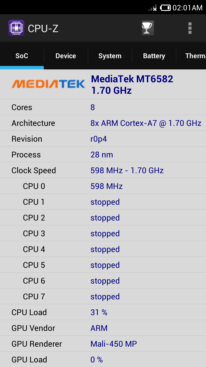

  2. OK, SP Flash Tool działa, sterowniki są, telefon reaguje, ale Flash Tool zgłasza błąd "S_CHIP_TYPE_NOT_MATCH (3168)" bo mam właśnie inny - MT6582, a próbuję wgrać taki jak powinien być, czyli MT6592. Jako, że jestem zielony w temacie: skąd wziąć wersję która u mnie zadziała? Czy TWRP jest dedykowany dla chipu (czyli mogę wgrać dowolny dla MT6582), czy też dla modelu telefonu? Spróbowałem też apką Flashify, ale niestety nie mam roota.

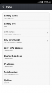

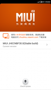

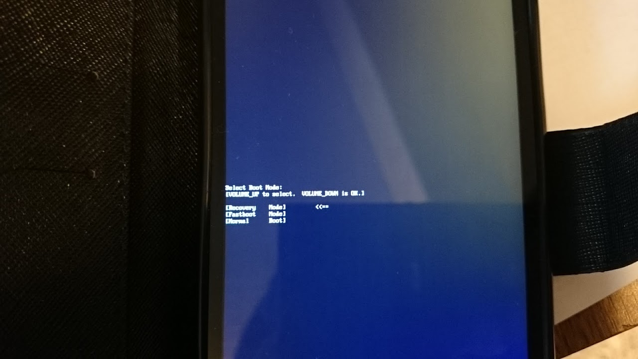

  3. Witam ponownie, - Updater w telefonie nie działa (nic się nie dzieje po wciśnięciu "check upddate", innych opcji nie ma) - Mi Recovery nie ma (telefon na procesorze MTK, czytałem, że MIUI v5 tego w tym modelu nie posiada) - MiFlash nie mam jak wykonać, ponieważ VOLUME DOWN+POWER po prostu włącza telefon (próbowane wiele razy). Kombinacja VOLUME UP+POWER wchodzi w tajne menu (zdjęcie w załączeniu), mogę się po nim poruszać ale nie reaguje na wybranie żadnej z pozycji, jeśli w tym momencie podepnę USB to nie jest wykrywany. Jakieś inne opcje? Właśnie zajrzałem pod baterię a tam naklejka z zupełnie innymi numerami SN i IMEI...

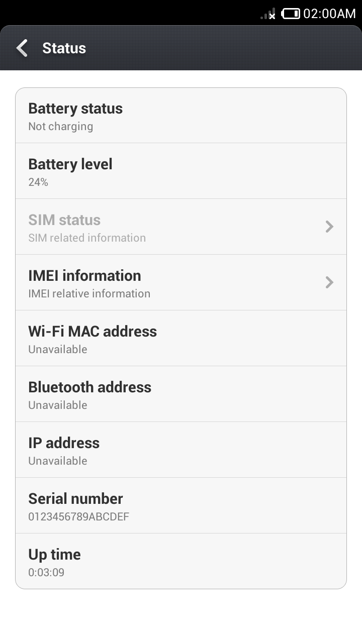

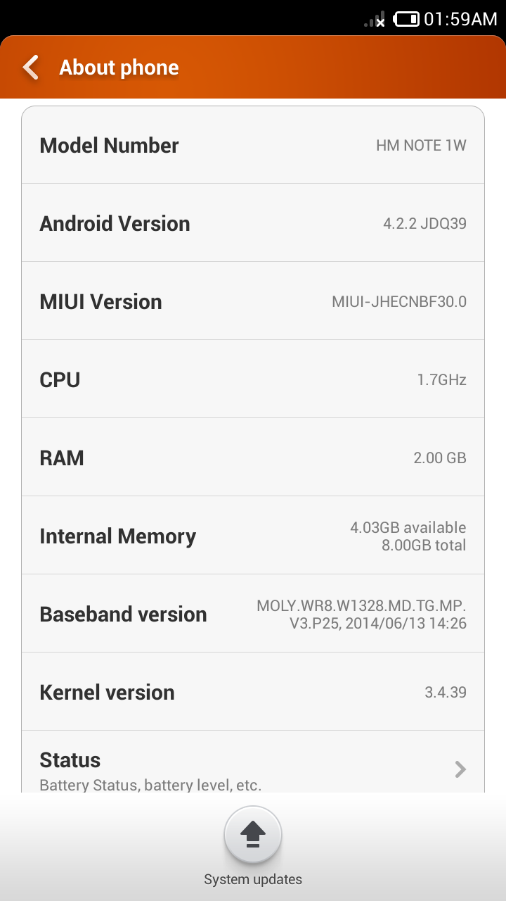

  4. Witam, posiadam najprawdopodobniej podróbkę Redmi Note 3G. Kupiona w galerii handlowej w Chinach. O nieoryginalności świadczą wg. mnie: - numer seryjny (ciąg znaków od 1 do F) - brak możliwości aktualizacji przez normalny updater z urządzenia - nie przeszło pozytywnie "Mi Verification" I teraz pytanie co mogę dalej z tym urządzeniem zrobić? Można go zmusić do wgrania "normalnej" wersji systemu (w sensie cokolwiek byle nie po chińsku, stabilnie i z możliwością korzystania z dobrodziejstw frameworka google - bo teraz nawet sklepu google nie ma). Nawet jeśli jest ryzyko uceglenia, lepiej to niż wyrzucić przez okno. W załączeniu zrzuty ekranu z aktualnego systemu.
