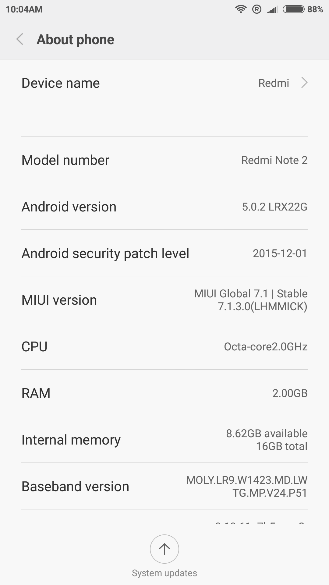

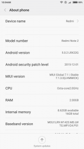

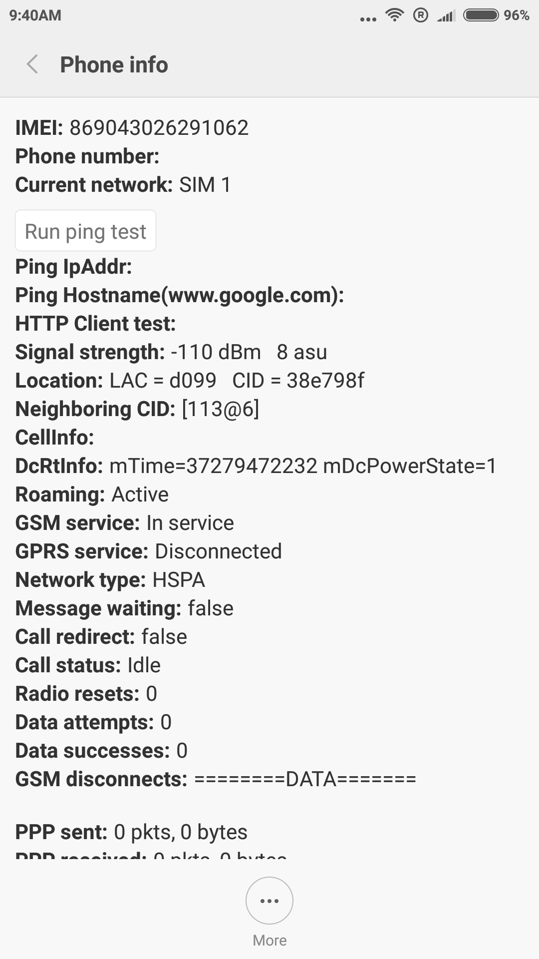

  6. Witam, Kupiłem telefon tydzień temu na xiaomi.com.pl Miał zainstalowany rom miui polska. Niestety na romie miałem bardzo poważne problemy z zasięgiem. Często telefon pokazywał po prostu brak sygnału lub tylko połączenia alarmowe. Z czego moc sygnału utrzymywała się na poziomie -118dbm. Teraz jestem na romie MIUI global 7.1 (informacje na screenie) Teraz sygnał co prawda jest ale jest on słaby i często w roamingu (sytuacja podobna do miuipolska 6.1.29) Chciałem wgrać CM 12.1 jednak telefon wszedł w bootloop. Co robić? W momencie pisania tego postu znowu sygnał zanikł. Na screenach wszystkie informacje o telefonie.
