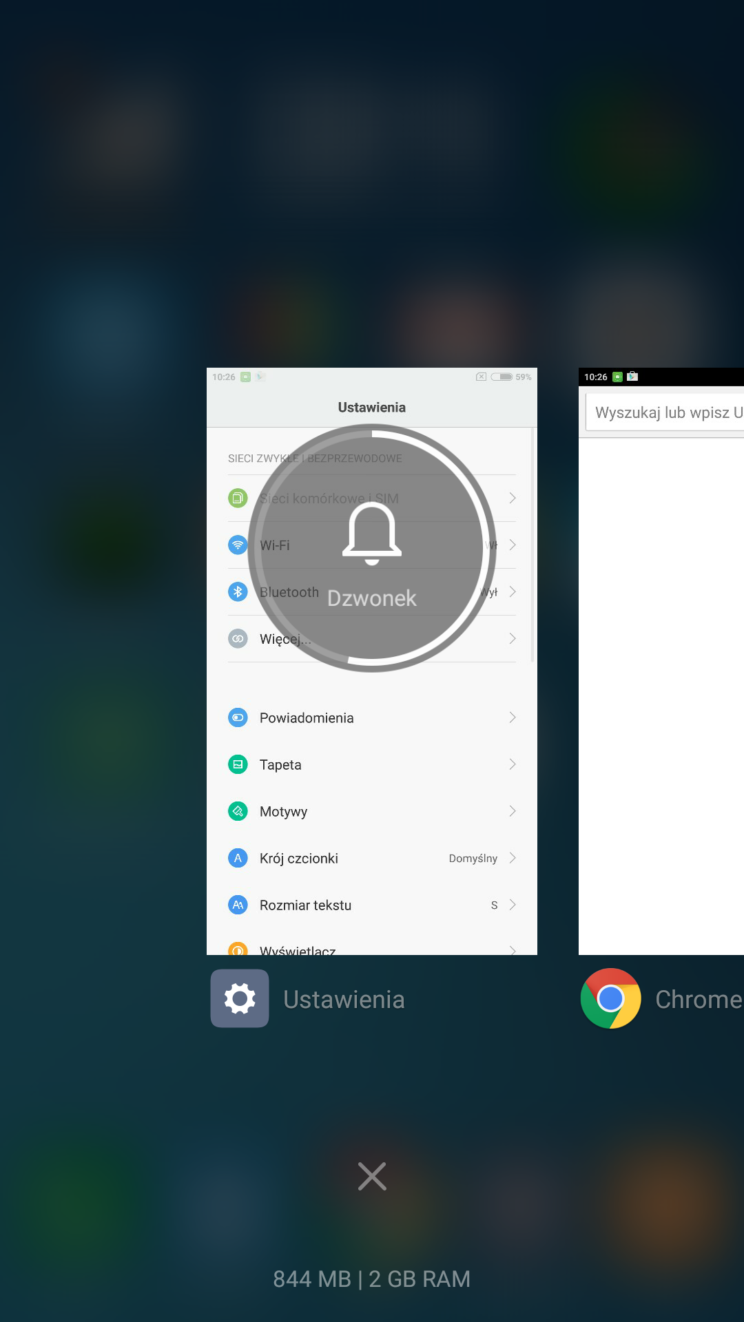

  6. Nie rozumie. U mnie ostatnie aplikacje wyglądają tak jak na załączonym screenie. Możesz jaśniej wytłumaczyć ?
