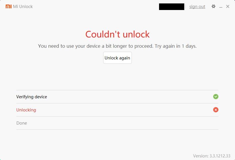

    Odblokowanie BL
    Cześć Od prawie tygodnia posiadam Mix 2s. Pierwsze co, to odpaliłem Mi unlock. A tam info, że muszę poczekać 72h. Super! Poczekałem, a tu pisze, że muszę poużywać tel trochę dłużej. Sprawdź za 1 dzień. No i od kilku dni sprawdzam. Ciągle nic... Ma ktoś pomysł ile to może potrwać? Dzięki!
  7. Musisz mieć dokończoną konfigurację Mi Account (po zalogowaniu na kompie Security check-up ma być na 100%). Musisz też przed odblokowaniem być zalogowany na swoim smartfonie na konto - dopiero po tym go wyłącz i przejdź do fastboot. Bez tego mi nie ruszyło. Powodzenia!
  8. Koledzy WIELKIE dzięki! Poszło bez problemu A potem to już TWRP, ROOT, rom z PL i jest cud-miód
  9. Dzięki! Przetestuję

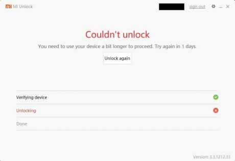

  10. V7.1.18.0.LHOCNCL
