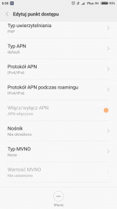

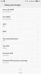

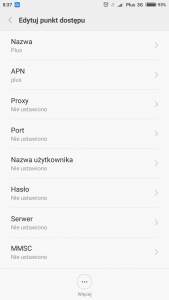

  2. Sprawdzałem kartę w obu slotach sim. Restartowałem telefon po ustawieniu apn. To nic nie daje. Up, Up Jakieś pomysły ? Sprawdziłem jeszcze wersję swojego RN3 jest to model TD-LTE z obsługą kanałów LTE 1,3,7,38,39,40,41 (sprawdziłem apką dev dla procesorów MTK). Telefon obsługuje pasmo 3 (1800 Mhz), na którym Plus GSM daje sygnał LTE. Próbowałem zmiany softu na Xiaomi.eu 6.1.14 - to też nic nie dało. Reasumując: 1.Karta Plus GSM siedzi w slocie SIM1, slot numer 2 nie obsługuje LTE ! 2. APN ustawiony ręcznie na : Nazwa: Plus, APN: plus, autentykacja: PAP, typ: default. 3. Karta działa na innym telefonie (LG g2 LTE) i bez problemu loguje się na LTE. 4. Próbowałem logować się do kilku BTS-ów - bezskutecznie. 5. Robiłem reset konta abonenckiego/reset karty sim w Plusie - bezskutecznie. 6. Próbowałem zmieniać soft z MiuiPolska na Xiaomi.eu - bezskutecznie. 7. Telefon jest w wersji TD-LTE , ale z obsługą pasma LTE 1,3,7 ... (nie powinno być żadnych problemów z logowaniem do plusa) 8. Przy każdej zmianie APN restartowałem telefon. Co może być nie tak, dlaczego mój RN3 wciąż nie chce logować się po 4G do plus gsm ? Czy macie jeszcze jakieś sugestie ?

  5. Robiłem już tak , ustawiałem APN-y tak jak w temacie przytoczonym w pierwszym poście. Nazwa: Plus, APN: plus, MCC: 260, MNC 01 , Typ uwierzytelniania : PAP, Typ APN : default,supl, Protokół APN IPv4/IPv6.
