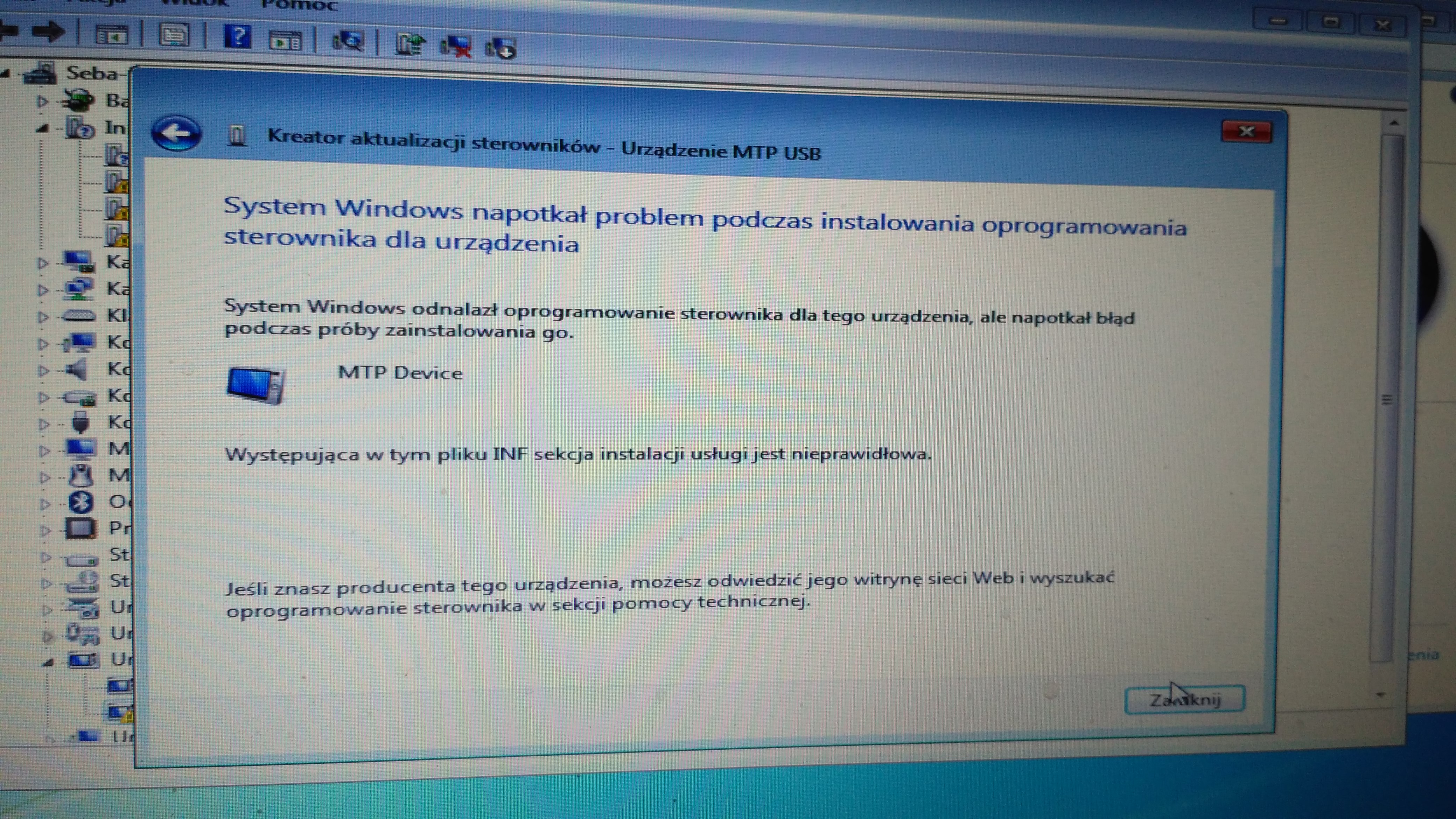

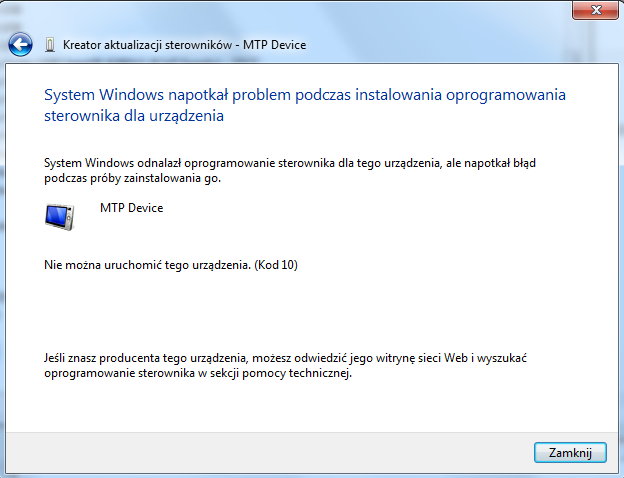

  4. No to tak: Sformatowalem lapka, zainstalowałem winde 7 professional 64 bity, pobrałem stery do usb itd itd, aktualizacje systemu, wylaczylem podpisywanie sterownikow i probuje... Dalej siedzi na mtp, moze ktos pokierować po kolei co instalowac? Bo juz nie mam do tego sily, probowalem zainstalować mtp na redmi 3 ale to samo wyskakuje :/ w załącznikach daje fotki tych komunikatow... Pomóżcie :/ Edit z tele nie moge dodać więcej fotek, wyskakuje błąd 10 przy próbie instalacji mtp manualnie...

  6. Co chwile monituje o zainstalowanie tych sterów ale wyskakuje po jakimś czasie instalowania to:

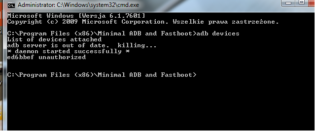

  8. No żaden nie działa z tych sposobów, wciaz nie da rady zainstalować tego fownianego mtp...Czemu nie odnajduje telefonu jako urzadzenie? lub po przytrzymaniu vol+ i power jak sie wyswietla obry telefonu z podpietym kablem to adb odczytuje go jako "sideload"

  10. Gdy instaluje ręcznie wyskakuje ten komunikat:
  11. No właśnie ich jest pełno i próbując je instalować ręcznie tak czy tak wyskakuje błąd :/
