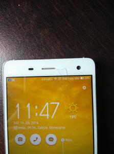

Witam, wczoraj upadł mi telefon ( xiaomi mi4 16 GB wersja biała) i uszkodziła się szybka ekranu. Dotyk nie reaguje pomimo, że wyświetlacz normalnie działa. W związku z tym mam pytanie czy muszę wymienić sam digitizer czy też cały wyświetlacz lcd ? Znalazłem coś takiego http://allegro.pl/digitizer-dotyk-panel-szybka-ekran-xiaomi-mi4-mi-4-i5940220624.html . Czy mogę wymienić swój digitizer w kolorze białym na ten czarny ? Czy taka wymiana jest trudna do wykonania ?
