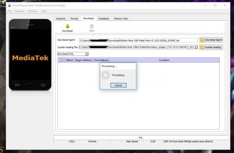

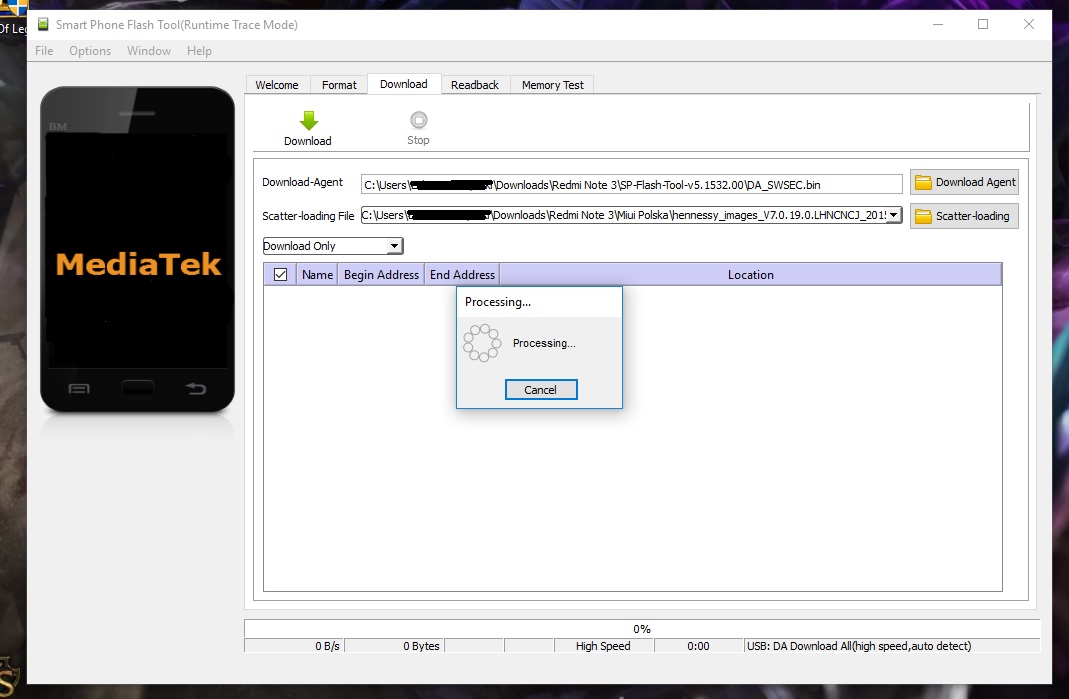

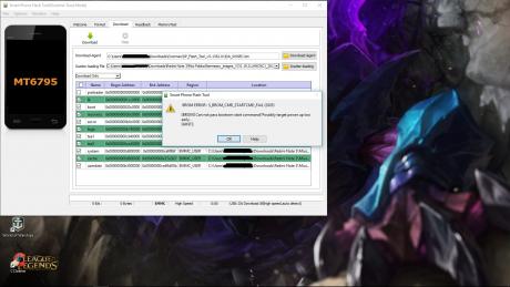

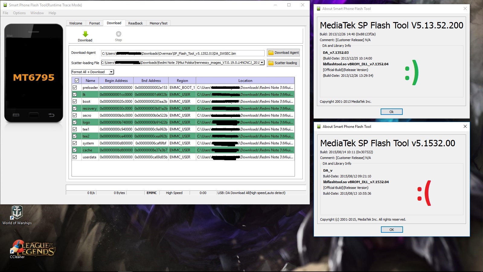

  1. Z tego co piszesz to wychodzi na to że właśnie tak robi... dosłownie przed chwilą sprawdziłem SPFlashTool, który wcześniej ściągnąłem do mojego tabletu Overmax i o dziwo wczytało pliki. Ten wcześniejszy wgrałem z tutoriala Na samym obrazku fota jest napis MediaTek zaś na tym drugim pisze tak jak u ciebie MT6795, znalazłem też Tutorial jak flashować. Niestety jest jakiś błąd, którego nie znalazłem w temacie o którym wspomniałem. Poszło na SP_Flash_Tool_v5.1532 z chińskim, wgrałem hennessy_images_V7.0.19.0.LHNCNCJ_20151209.0000.6_5.0_cn Telefon był widoczny w MiPCSuite zaś po aktualizacji MIUI-v7.1.8.0.LHNCNCK już go nie widz Właściwie to prośba do Modka lub Admina o przeniesienie postów do wyżej wspomnianego tematu, nie sądziłem że doprowadzi mnie to do tego samego tematu.
  2. Chyba wychodzi na to że nie bo już czekam kilka dobrych minut i nic...

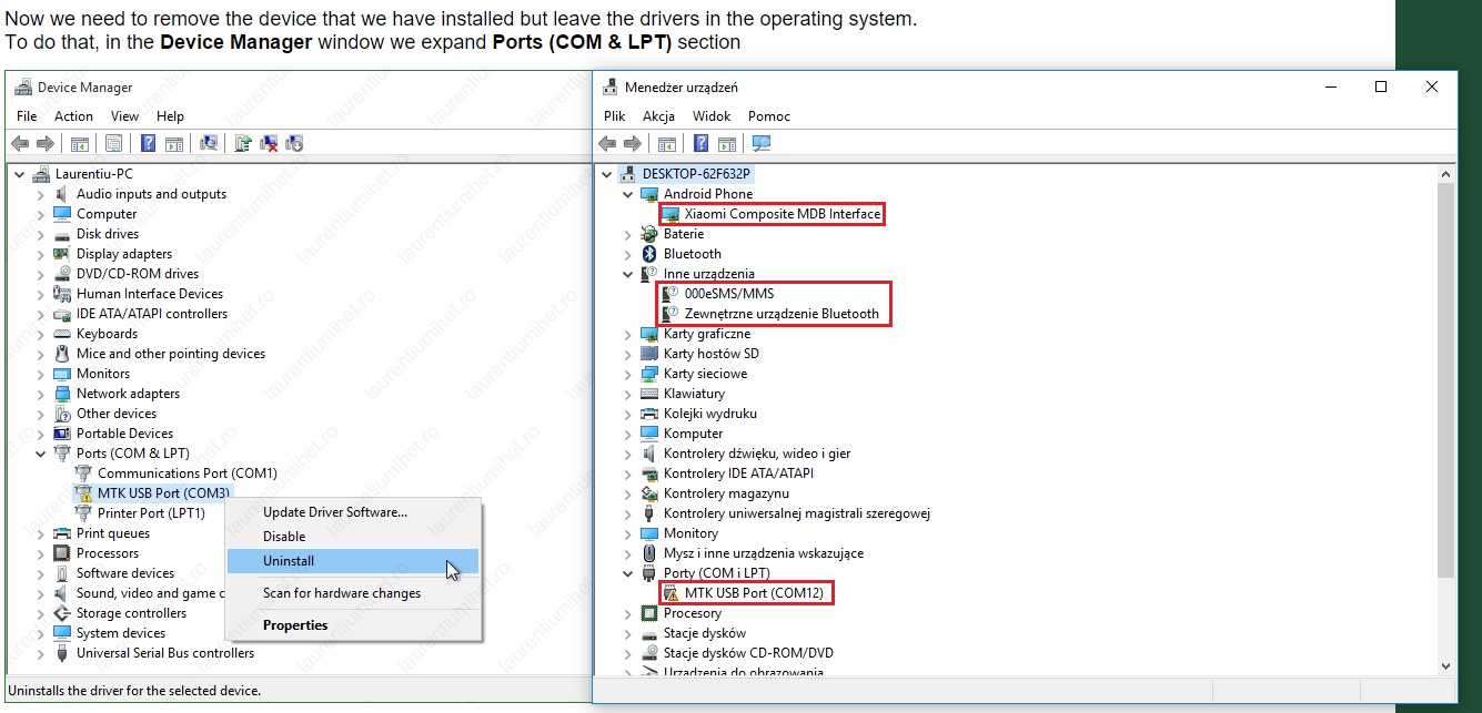

  4. Ta metoda także nie działa, powinno niby nie być tych innych urządzeń a u mnie dalej są, wszystko niby ok po za tym MTP. Mi PC Suite po podłączeniu kom. do lapka automatycznie się uruchamia ale wczytuje 50% i mam Waiting for device. Mam też wgrane "Universal Adb Driver... to jakaś porażka aby w dzisiejszych czasach był taki problem z wykrywaniem telefonu na PC z Win7 czy Ubuntu nigdy nie miałem takiego problemu.
  5. No ja to trzymam lewy shift u klikam uruchom ponownie po czym ustawienie uruchamiania a przy restarcie klikam 7 (nie F7) nie mniej instaluje to odpowiednio, czyli pomijam cyfrowy podpis. Problem w tym że PC nie widzi telefonu. Bez tego przy bootloop nic nie wgram ani nie ściągnę.
  6. Dzięki za szybką odp. U mnie jest coś nie tak bo postępuje wedle opisu, ale nie działa, w dodatku u mnie wygląda to troszkę inaczej. Chyba że jest wymagany restart PC?
  7. Witam, mam dość spory problem z działaniem telefonu a dokładnie jak w tytule, sytuacja wygląda następująco: Zrootowałem telefon przy pomocy tego poradnika https://www.youtube.com/watch?v=0RPH97wyUQQ zamiast miui polska mam to chińskie badziewie i chodziło o zamrożenie app mi store aby domyślną była google play. Wszystko było ok do momentu kiedy odpaliłem terminal i zrobiłem reboot. Teraz mam Bootloop a do tego nie mogę wgrać manualnie MTP Device. Wygląda to tak że uruchamiam Menedżera urządzeń wybieram [inne urządzenia][MTP] - prawy klik i aktualizuj oprogramowanie sterownika, następnie przeglądaj mój komputer w poszukiwaniu oprogramowania sterownika, dodaję ścieżkę do folderu niby instaluje i za chwilę wywala komunikat "klasa instalacji nie istnieje lub jest nie prawidłowa". Także nie mam pojęcia jak to zrobić a aktualnie pozbyłem się telefonu No i przydała by się jakaś pomoc... aha Win10 jak by coś.
