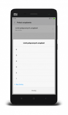

  • Limitowanie ilości połączonych urządzeń z hotspotem

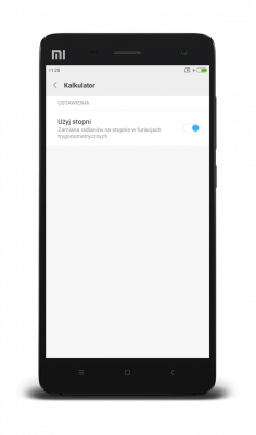

  • Możliwość użycia stopni zamiast radianów w Kalkulatorze przy funkcjach trygonometrycznych

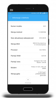

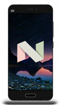

Aktualizacja MI5 do Androida 7.0
Aby zainstalować 7.0 na MI5 należy:
Twój robot wymaga naprawy?
  1. Zaktualizować TWRP do najnowszej wersji: https://dl.twrp.me/gemini/ przez fastboot flash recovery twrp.img
  2. Przejść do TWRP po instalacji recovery z fastboot boot twrp.img
  3. Wykonać backup w TWRP i najlepiej przenieść na komputer katalog /TWRP
  4. Instalacja najnowszego romu pobranego z tej lokalizacji (od 6.12.8 wzwyż) jak zwykłą aktualizację MIUI (bez wipe)
  5. Uwaga. Instalacja Androida 7 może powodować zamianę MI5 w totalną cegłę jeśli nie stosować się do instrukcji. Jeśli Wasz aktualny rom np. 6.11.10 działa poprawnie to nie ma żadnych powodów by przechodzić na Androida 7.
