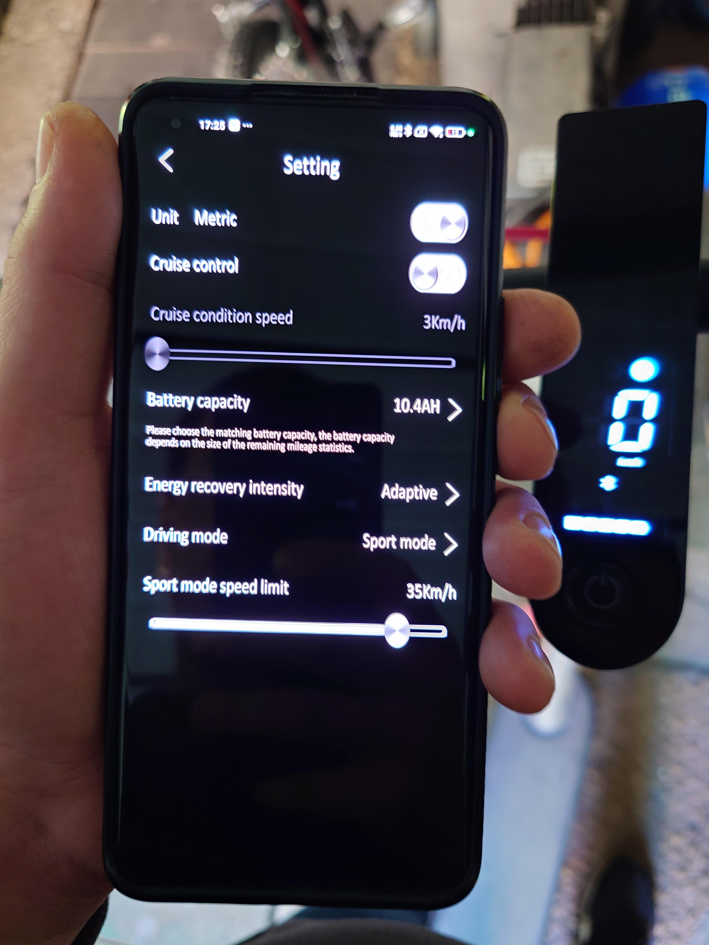

20240520_172539.thumb.JPG.793bb74abff6b57e4b4335b0a56d3277.JPGZamawiamy kontroler na aliexpress:
Replacement Repair Parts Controller Dashboard for Xiaomi 4 Pro Electric Scooter Display Controller Kit Accessories.
Cena około 135zł
Wymieniamy kontroler znajdujący się w podłodze hulajnogi (trzeba zastosować pastę termoprzewodzącą, ja wykorzystałem "starą" bo prawie nic nie jezdziłem na zablokowanej)
oraz wyświetlacz - trzeba odkleić szybkę od góry.
Ściągamy aplikację:
https://www.lebitec.com/index.php/qiangzhishengji/
Instalujemy omijając zabezpieczenia telefonu, łączymy się przez bluetooth i ustawiamy prędkość oraz ewentualny start od zerowej prędkości.
Nie muszę chyba przypominać że tracimy gwarancję.

do tomekqv Zamówiłem taki sterownik, zamontowałem i jest ogromny problem. Jak delikatnie wcisnę manetkę gazu hulajnoga od razu rozpędza się do maksymalnej prędkości. Nie można regulować prędkości, jest tylko 0km/h albo 25km/g. Czy ktoś rozwiązał ten problem? Manetka działa jak włącznik, proszę o jakieś informacje
U mnie działa normalnie, pobrałeś aplikację z podanego przeze mnie linku? Jak rozumiem wyświetlacz również wymieniłeś? Nie pomyliłeś przypadkiem przewodów przy sterowniku? Ja podłączyłem identycznie jak w oryginalnym.
