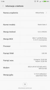

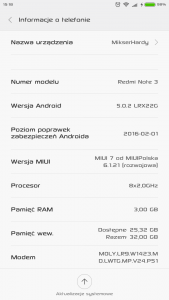

  9. udało się. w końcu. Postępowałem wg tej instrukcji: http://www.xiaomidevice.com/blog/xiaomi-redmi-note-3-install-twrp-recovery-tutorial/ następnie wg podpowiedzi Robo32 cytat z posta: Wgrajcie TWRP raz jeszcze, podczas resetu tuż po wgraniu TWRP należy trzymać vol+ i power , po tym jak zapali sie MIUI puszczamy power vol+ trzymamy dalej, wchodzimy do TWRP i wgrywamy paczke z SuperSU i mamy TWRP i root. 0 A o to dowód że mam najnowższy MIUI Polska dedykowany Redmi Note3. Dzięki wszystkim za pomoc. Mam jeszcze pytanie czy za każdym razem będe musiał tak aktualizować system po wejściu nowego. Bo to poraszka ma maksa. Mam nadzieje że następne aktualizacje będą wchodzić normalnie przez aplikacje aktualizacje???
  10. Postępuje zgodnie z tymi instrukcjami i nadal nic. Niby wszystko się instaluje ale po wgraniu obrazu twrp obraz zawiesza się na króliku z fastoboot. Nie wiem już co mam robić? Kolejne aktualizacje wcgodzą a ja się kisne z tym 5.12.31.

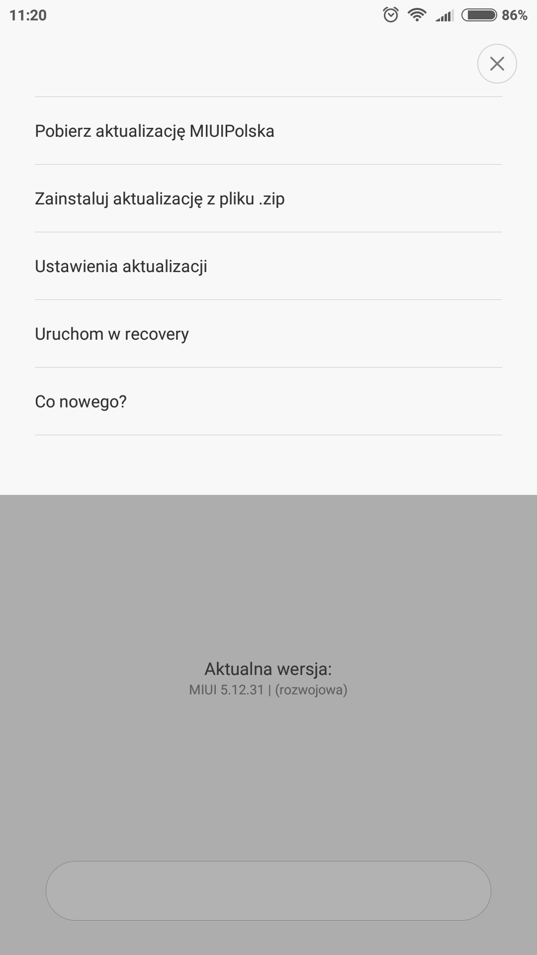

  13. a muszę zaczynać od TWRP? czy mogę odrazu od recovery, tam gdzie są te 3 kropki w aktualizacji jest taka możliwość.
  14. Mam MIUI Polska patrz zrzut ekranu. Chcę teraz wgrać ten nowy, robię tak jak mówisz i jest ten błąd.
