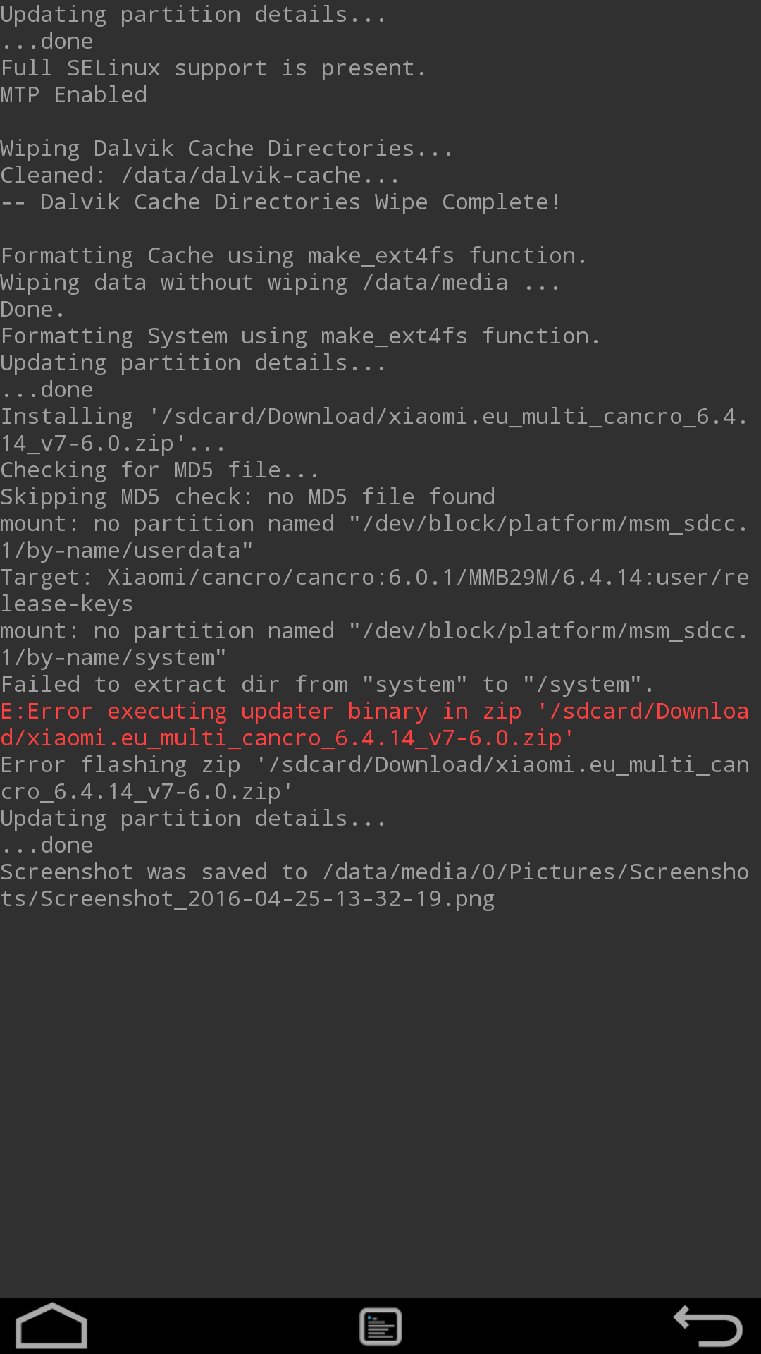

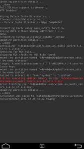

  2. @Pietr racja, wystarczyło poczekać ale mam kolejny błąd. Najpierw wipe z wyłączeniem pamięci użytkownika a potem instalacja.
  3. Identyczny błąd przy czystej instalacji

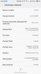

  4. Podczas próby aktualizacji MIUI polska na nowszą wersje telefon uruchamia się ponownie w twrp wyświetlając błąd: mount: no partition named "/dev/block/platform/msm.sdcc.1/by-name/userdata" Target Xiaomi /cancro/cancro:6.0.1/MMB29M/6.4.7:user/release-keys Jedynym sposobem na wyjście z twrp po tym błędzie jest wyłączenie telefonu. Nie sprawdzalem czy mogę wejść potem od razu do systemu zazwyczaj przywracalem backup. Próbowałem zainstalowanie romu przez MiFlash i aktualizacje z niego, lecz dzieje się to samo
