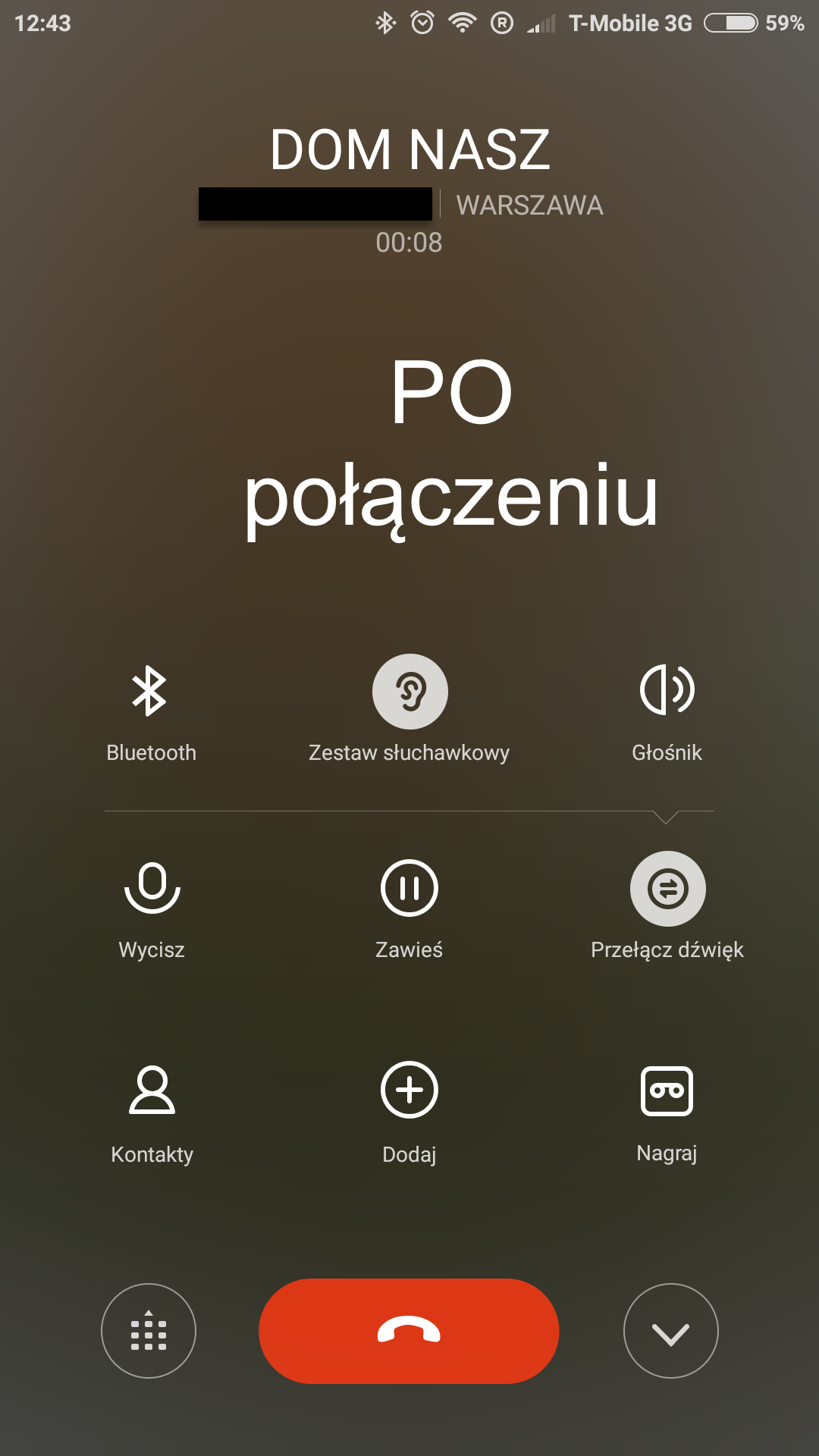

  1. Stawałem na głowie i szukałem we wszystkich ustawieniach telefonu żeby to ogarnąć i poległem, zdecydowałem się wrócić do stabilnego buildu 7.0.8.0(LHMCNCI) i jak ręką odjął. Problem był tylko taki że nie zrobiłem wcześniej wipe all w recovery mode i telefon kompletnie zwariował, po czyszczeniu downgrade poszedł jak po maśle i teraz nie mam żadnych kłopotów.

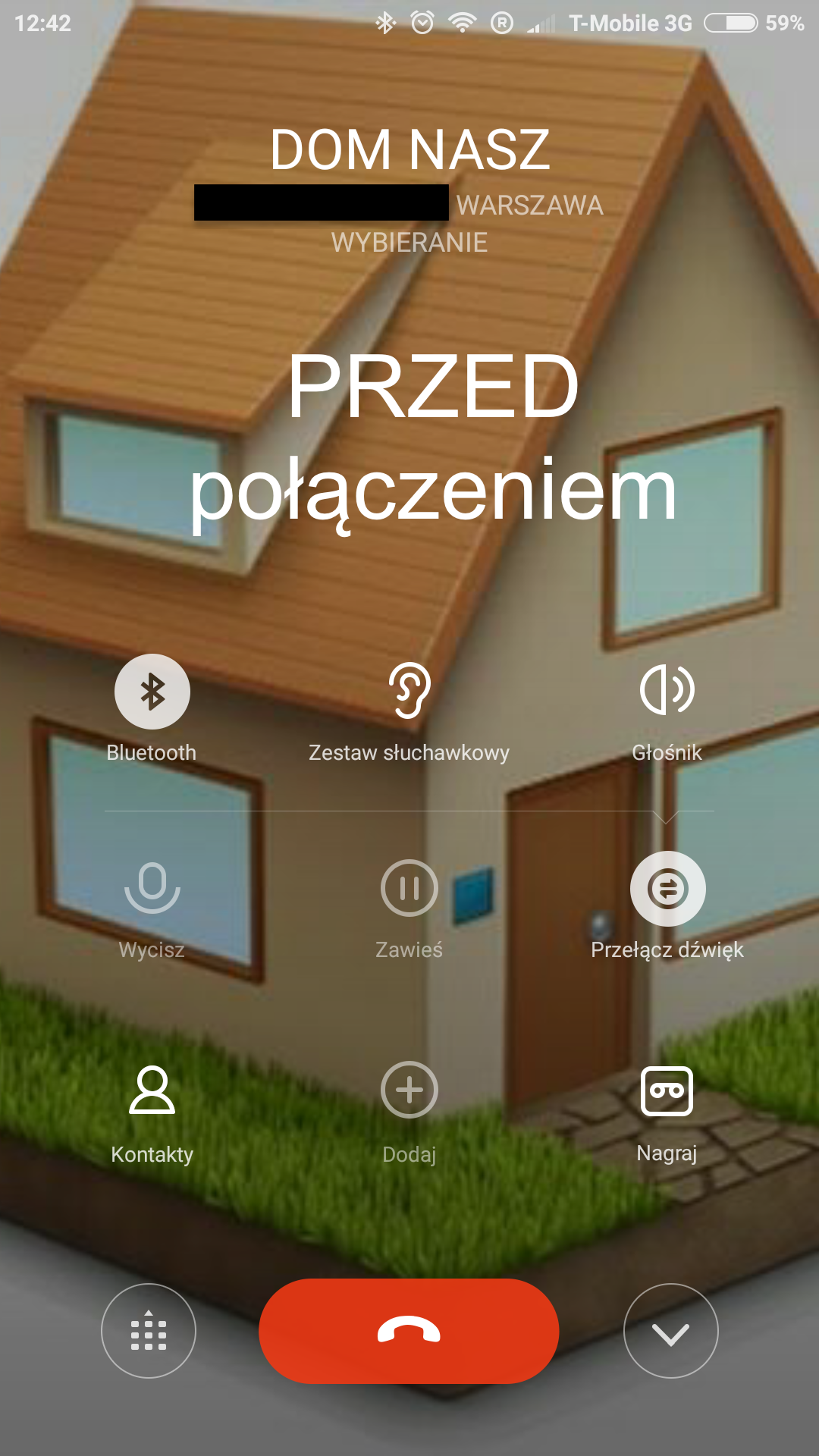

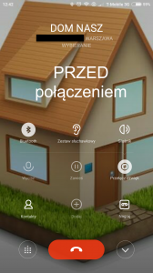

  2. Wersja MIUI: 5.12.3 (ten sam problem w wersji 5.11.26, nie było problemu na 5.10.22 (o ile dobrze pamiętam pierwszy build)) Posiadany smartfon: Redmi Note 2 Jakim użytkownikiem jesteś? zaawansowany Opis znalezionego błędu: Sparowany headset działa bez zarzutu, jednak po wybraniu numeru, natychmiast po połączeniu się z rozmówcą telefon przechodzi z opcji bluetooth na zestaw słuchawkowy. To samo jest gdy łączę się z dźwięku przekierowanego na głośnik telefonu, automatycznie przełącza się na zestaw słuchawkowy (nie bluetooth) Widać to po wejściu w opcję przełącz dźwięk podczas trwania połączenia. Można powrócić do połączenia bluetooth przełączając właśnie w opcji przełącz dźwięk (podczas trwania połączenia) nie mniej jednak jest to bardzo kłopotliwe. Odbieranie połączeń jest pozbawione tego błędu. Testowałem na słuchawkach Plantronics m55 oraz sennheisser VMX 200
