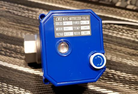

  10. Ja mam spięte poprzez wyłącznik Zigbee wkładany do gniazda. A do wyłącznika wpięty malutki zasilacz 12 V sterujący elektrozaworem (potrzebna moc to zaledwie 2 W). Elektrozawór zaraz za licznikiem wody. Elektrozawór ma wyłączniki krańcowe, ktore po zamknięciu zaworu odcinają napięcie. Jak znajdziesz odpowiedni elektrozawór do gazu to zapewne tak... Czujnik gazu Xiaomi ma...
  11. Jakby kogoś interesowało jak tanio wykonać automatyczny system odcinania wody w domu w przypadku wycieku np. w łazience w oparciu o czujniki wody Aqara to polecam bardzo porządnie wykonany elektrozawór od Chińczyków. Czas zamykamia niecałe 5 sekund.
