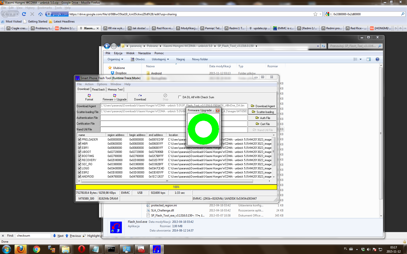

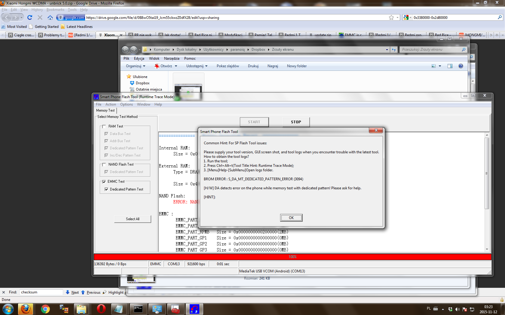

  1. Po pełnym formacie i wgraniu romu, po wystartowaniu telefonu pojawia się tylko logo. Miałem nadzieję, że android się przebudowuje, ale przez całą noc nic się nie zmieniło... Na jakiej zasadzie w ogóle działa format? U mnie trwa około 1-2 sek, a po zgraniu pamięci do pliku i podejrzeniu w hex editorze widzę sporo bloków innych niż 0xff, czy 0x00. W tym pierwsze bloki pamięci są wypełnione przez coś co jest reprezentowane jako EMMC_BOOT
  2. No tak, oczywiście. Mój błąd, trochę późno już było Flash Tool twierdzi, że to Sandisk, ale nie wiem na ile można temu twierdzeniu zawierzyć Mówiąc format z bootloaderem masz na myśli pełny format w Flash Tool? Czy przy tej operacji będzie potrzeba przywracania IMEI? Czy jakiś serwis i przelutowanie kości pamięci wchodzi w grę czy raczej mogę już wtedy zapomnieć o telefonie?
  3. Cześć, jestem posiadaczem Redmi w poniższych parametrach: 2013023 (WCDMA); MiRecovery 2.0.1; MIUI Polska 5.7.16; telefon podobno z dobrego źródła (sklep 1949.com), ale sam już nie wiem... Od kilku dni mam z telefonem problem. Jego objawy to: częste restarty bez powodu; zamykanie się usług; niepoprawne działanie aplikacji (np. czasami brak kontaktów, brak możliwości zainstalowania aplikacji); po podłączeniu do komputera (sprawdzane na kilku) brak widoczności wewnętrznej karty SD (jest widoczna jedynie zewnętrzna). Bez bawienia się w ceregiele stwierdziłem, że wrócę do stabilnego v6, ale jak się okazało prosto nie było (nie jest). Co do tej pory przeszedłem, to: czyszczenie cache w recovery - udane, ale nie rozwiązuje problemu czyszczenie user data w recovery - niby udane, ale na telefonie nic się nie zmieniło (do ok 20% czyszczenie idzie powoli, a potem przeskakuje na 99%) czyszczenie all data w recovery - nieudane, zwraca błąd próba update'u firmwareu przez aplikację "Aktualizuj" (zarówno najnowszego v6, jak i stabilnego) - nieudane; próba update'u firmwareu przez Recovery (MiRecovery które mam na pokładzie pozwala wgrać tylko plik "update.zip") - oczywiście nieudane, bo plik należy umieścić na wewnętrznej karcie SD, a nie zewnętrznej; próba odceglania przy użyciu SP Flash Tool do wersji v6 testowane zarówno z baterią, bez baterii i na różnych kablach i komputerach - nieudane, program ładuje firmware, na końcu pokazuje że jest ok (żółty pasek 100% + zielony znaczek). Po restarcie telefonu okazuje się, że nie nastąpiły żadne zmiany; próba odceglenia przy użyciu SP Flash Tool do wersji v5 testowane zarówno z baterią, bez baterii i na różnych kablach i komputerach- nieudane, program ładuje firmware, na końcu pokazuje że jest ok (żółty pasek 100% + zielony znaczek). Po restarcie telefonu okazuje się, że nie nastąpiły żadne zmiany. Załączam zrzut potwierdzający, że firmware został wgrany. Program pokazuje, że karta MMC ma 29Gb (?!); próba wgrania samego TWRP poprzez SP Flash Tool (z wcześniejszym formatowaniem i bez) - nieudane, program ładuje firmware, ale po restarcie do recovery (bez ładowania systemu), dalej jest MiRecovery; próba wyłącznie sformatowania partycji recovery - nieudane, dostaję informację że format przebiegł pomyślnie ale w recovery dalej rezyduje MiRecovery; próba wymazania partycji recovery z poziomu fastboot - fastboot erase recovery - nieudane, przez 15min nic się nie zadziało; próba wgrania recovery z poziomu fastboot- fastboot flash recovery C:\recovery.img - nieudane, po przesłaniu pliku wyskakuje błąd checksum error (sprawdzane na kilku plikach recovery); próba zbotowania TWRP z poziomu fastboot - fastboot boot recovery.img - nieudane, po 15min nic się nie zadziało; próbowałem jeszcze plik aktualizacyjny update.zip umieścić na telefonie poprzez adb, ale nie jestem pewien do którego katalogu należy go wrzucić. Wrzuciłem do /data, po restarcie do recovery, MiRecovery wyrzucało błąd że na karcie SD brak pliku update.zip Do czego mam dostęp: vcom fastboot adb (ale z poziomu uruchomionego androida, brak z poziomu recovery) po adb shell mogę wejść na roota poprzez su, i podmontować /system w trybie zapisu recovery adb i fastboot na komputer wzięte stąd. Podejrzewam, że albo jest tablica partycji mmc jakoś skopana, albo pamięć jest uszkodzona. Test pamięci Flash Toolem wykazuje niezgodność z patternem scatter (załączam plik). Zauważyłem, że w systemie nie jest podmontowana partycja emmc@fat. Nie byłem jednak jej w stanie ręcznie podmontować (mount /emmc@fat /storage/sdcard0/ nie przechodzi). Z której partycji (katalogu) MiRecovery czyta plik update.zip? Jakieś sugestie?
