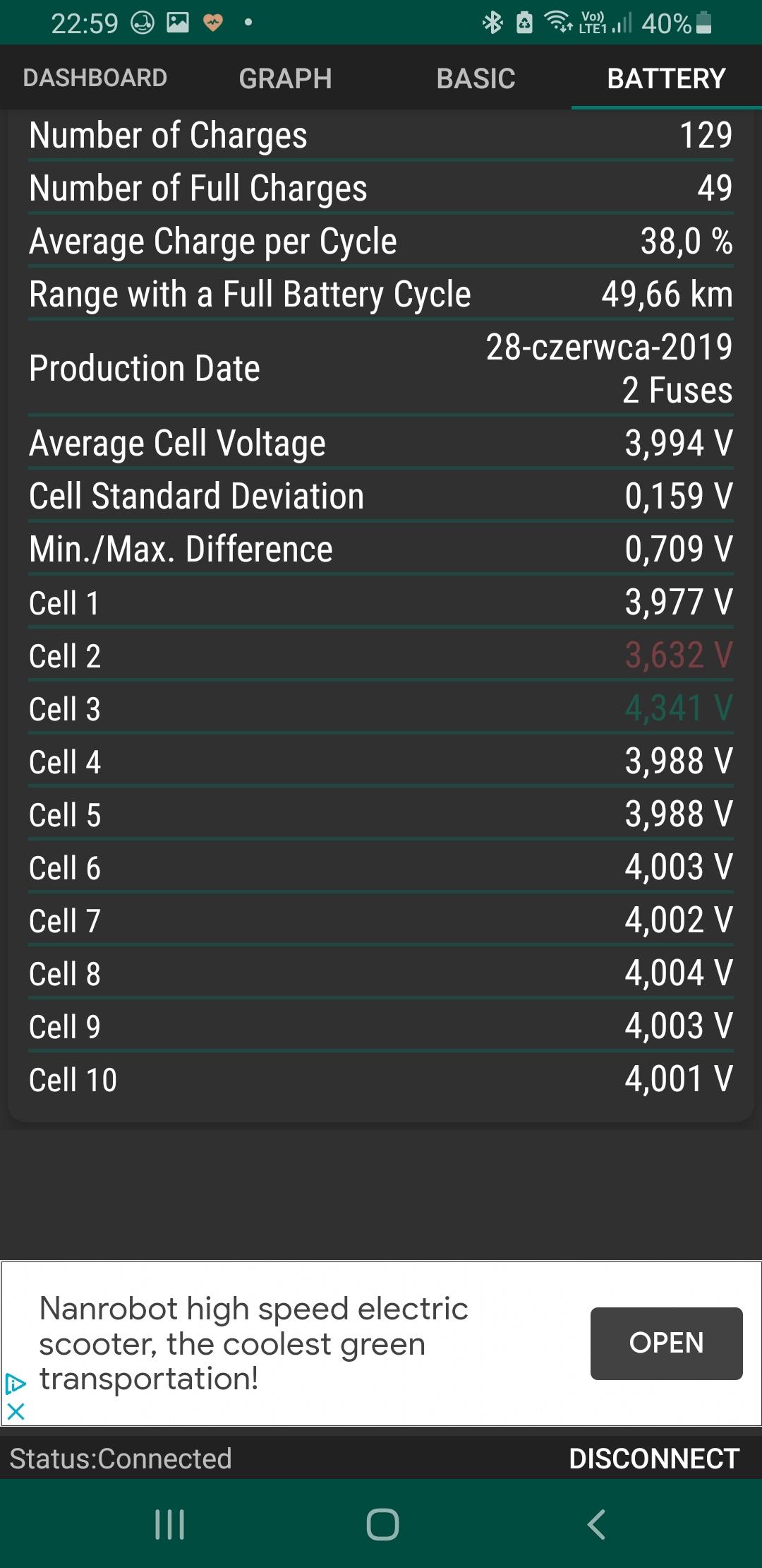

  6. Witam serdecznie Poprosiłem admina o odblokowanie bo udało mi się naprawić moją hulajnogę. Może komuś się przyda gdy jeg własna będzie miała takie objawy. Zobaczyłem,że podczas ładowania dioda na ładowarce świeci na zielono a powinna na czerwono.Odkręciłem klapkę do baterii. Zobaczyłem, że w środku na baterii dioda miga na czerwono cały czas a nie powinna. Odpiąłem kabelki od baterii sprawdziłem czy wszystko ok. Zobaczyłem, że mała blaszka na baterii(taki kwadracik) z boku nie trzyma się. Wydaje mi się pod wpływem drgań odpadł. Jes ich tam kilka, sprawdziłem wszystkie. Nie mam spawarki/ zgrzewarki do baterii więc przylutowałem. Podłączyłem do prądu działa. Ładuje do 100% nie tak jak wcześniej, że było max 73-78% w aplikacji. Przejechałem się wczoraj mogę zrobić 50km tak pokazuje apka. Bateria jest nowa tylko ta blaszka oderwana była dlatego były w aplikacji takie różnice napięcia. Nie aktualizuje jej, nic nie robie z oprogramowaniem pasuje mi tak jak jest mogę jechać 28km/h przy wadze 92kg. Dzisiaj jade kupić drugą ma takie same obiawy. Mam nadzieję, że komuś to pomoże. Pozdrawiam Grzegorz M

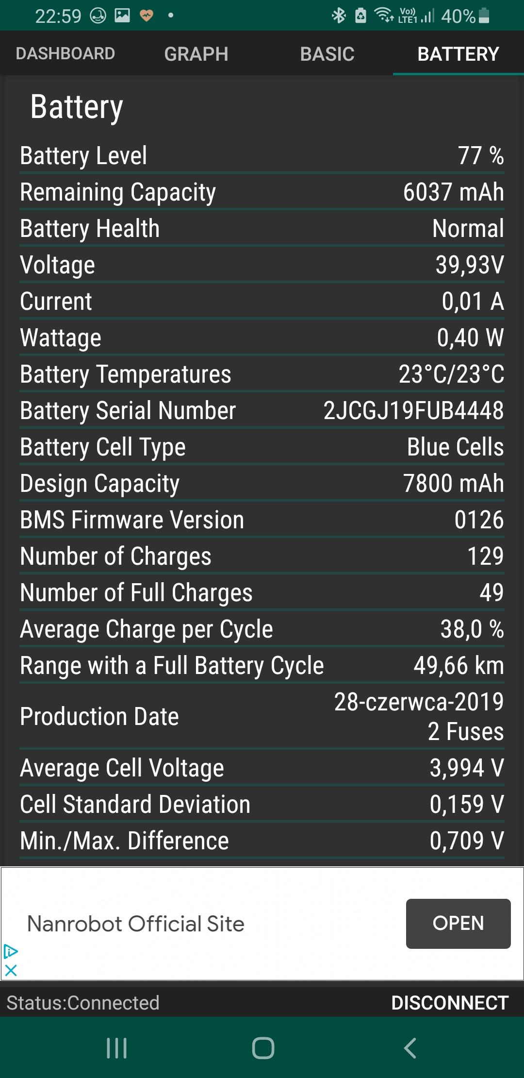

  9. Baterii też nie może się doładować do 100% jest cały czas pomiędzy 72-78%
  10. Witam nazywam się Grzegorz i jestem nowy na forum. Jako, że jestem fanem marki Xiaomi i mam w domu dosyć sporo sprzętu postanowiłem kupić el. hulajnogę m365. Kupiłem używaną z błędnie wgranym oprogramowaniem(tak zapewniał sprzedawca) w nadziei, że uda mi się coś z tym zrobić. Niestety po 4 godz poległem. Hulajnoge moge włączyć przez przytrzymanie guzika włączania i podpieciu w tym samym czasie ładowarki. Łączy się z aplikacjami ale przy próbie wgrania przed downG albo xiao flashera przy około 12 % rozłącza mnie. Hulajnoga gaśnie, traci połączenie. Przy flashowaniu komunikat update failed. Dodam,że w apce m365 tools napiecie jednej celi jest na czerwono 3.6V reszta 4 nie wiem czy to moze mueć związek z rozłączaniem podczas flashowania. Mam Ble 0.91, Drv 1.5.6 , Bms 1.2.6. Serial to 16132/00243235 Proszę o pomoc, może ktoś wie co może być nie tak. Pozdrawiam
