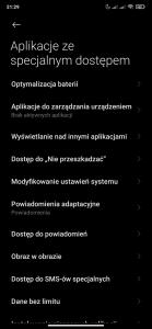

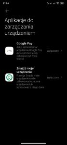

  1. Na wierzchu wyłączone wszystko co możliwe nad innymi aplikacjami, a antywirusa nie da się wyłączyć albo ja nie umiem Dziękuję! Trafione!! asystent dotyku blokował uruchomienie kamery i mikrofonu w przeglądarkach! Nie ma go na liście aplikacji wyświetl nad innymi..

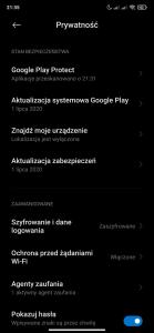

  2. Jak wyłączyć antywirusa ? Na wierzchu tzn nic nie działa w tle
  3. Mi też brak pomysłów dlatego zwróciłem się tu o pomoc. A co z antywirusem? może blokować dostęp i działa w tle

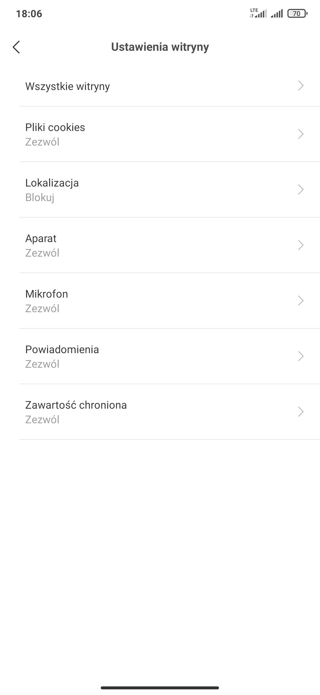

  4. Nie posiadam takich aplikacji. Wszystko co mogłem powylaczałem, w przeglądarkach ustawione uprawnienia do dostępu kamera/mikrofon. nad innymi aplikacjami tez... Brak pomysłów.. Dlatego zwróciłem się na forum czy coś jeszcze może blokować w tle dostęp bo pomysły mi się skończyły a ten launcher też może blokować?
  5. Tak w każdej przeglądarce
  6. Myślę że tak bo nie instalowałem żadnych dodatkowych nakładek ani przy miui 11 ani 12 Próbowałem na różnych stronach w których można używać kamery i przeglądarce oryginalnej,Mozilla, oraz Opera np.czateria, portale do transmisji
  7. Witam opiszę swój Problem z uruchomieniem kamery i mikrofonu po kliknięciu ZEZWALAJ na dostęp wyskakuje taki komunikat dla zbędnych gadań o przeglądarkach w każdej innej przeglądarce jest to samo. Wyłączyłem wszystkie możliwe aplikacje " wyświetl nad innymi aplikacjami" łącznie ze systemowymi problem nie pomógł. Nadmieniam że problemu nie było w MIUI 10 pojawił się po aktualizacji do 11 a obecnie w 12 nadal mam to samo telefon Xiaomi Mi 9T PRO Pytanie brzmi co jeszcze może blokować działanie kamery/mikrofonu?? Kolega podpowiada mi że blokować może antywirus czy to prawda jak go można wyłączyć? Liczę na waszą pomoc bo zraziłem się już do tej rodziny telefonów
