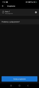

  1. ja pobrałem z apki w telefonie aktualizacja, na stronie miui polska też już jest, ja używam stabilne, pobrałem wersję 2.0.7
  2. wyszła nowa aktualizacja hyper osa 2.0.7 która naprawiła problem. Pozdrawiam
  3. Kurde Panowie, trochę mnie nie było, a tu widzę sprawa się wyjaśniła. Z tą naprawą u garmina to jakiś żart chyba ze strony serwisu Dzięki Tomek za info, oczekuje na aktualizację i dam znać po aktualizacji czy sprawa się rozwiązała. Pozdrawiam !!
  4. Witam, po ostatniej aktualizacji Hyper Os 2.0.2 na Xiaomi 12 mam problem z bluetooth, mianowicie po sparowaniu zegarka Fenix 7 wszystko działa ok, jak tylko zablokuje ekran w telefonie bluetooth rozłącza mi zegarek i muszę na nowo parować żeby działało. Wcześniej wszystko działało ok. Problem jest tylko z tym zegarkiem. Na innym telefonie zegarek nie zrywa połączenia po zablokowaniu ekranu, więc wykluczyłem błąd zegarka. Dodam jeszcze, że próbowałem przeinstalować system, wyzerowałem telefon i na nowo wgrałem wszystko i nie pomogło.
