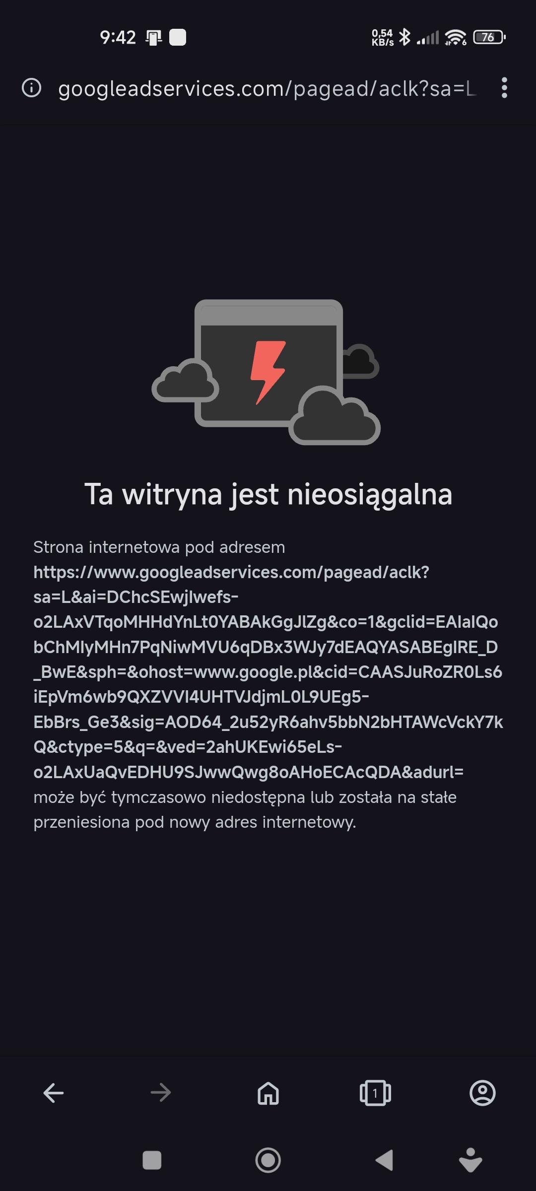

Stary masz browara u mnie za te zrzuty ekranu, ten drugi szczegolnie. Trzeba było mi jak krowie na rowie wytłumaczyć że jest takie ustawienie w telefonie jak DNS. Wpisałem żeby mi wyszukało to w ustawieniach i dałem na automatyczny i linki działają. Co prawda coś za dużo tych reklam teraz wyskakują ale coś poczytam i po mału to ogarnę. Wiem przynajmniej gdzie szukać. Dziękuję wszystkim za poświęcony czas. -

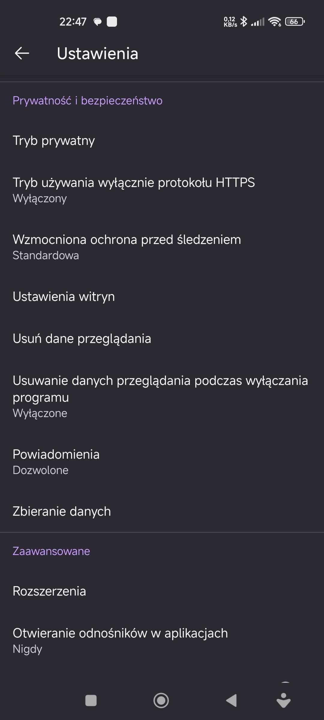

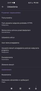

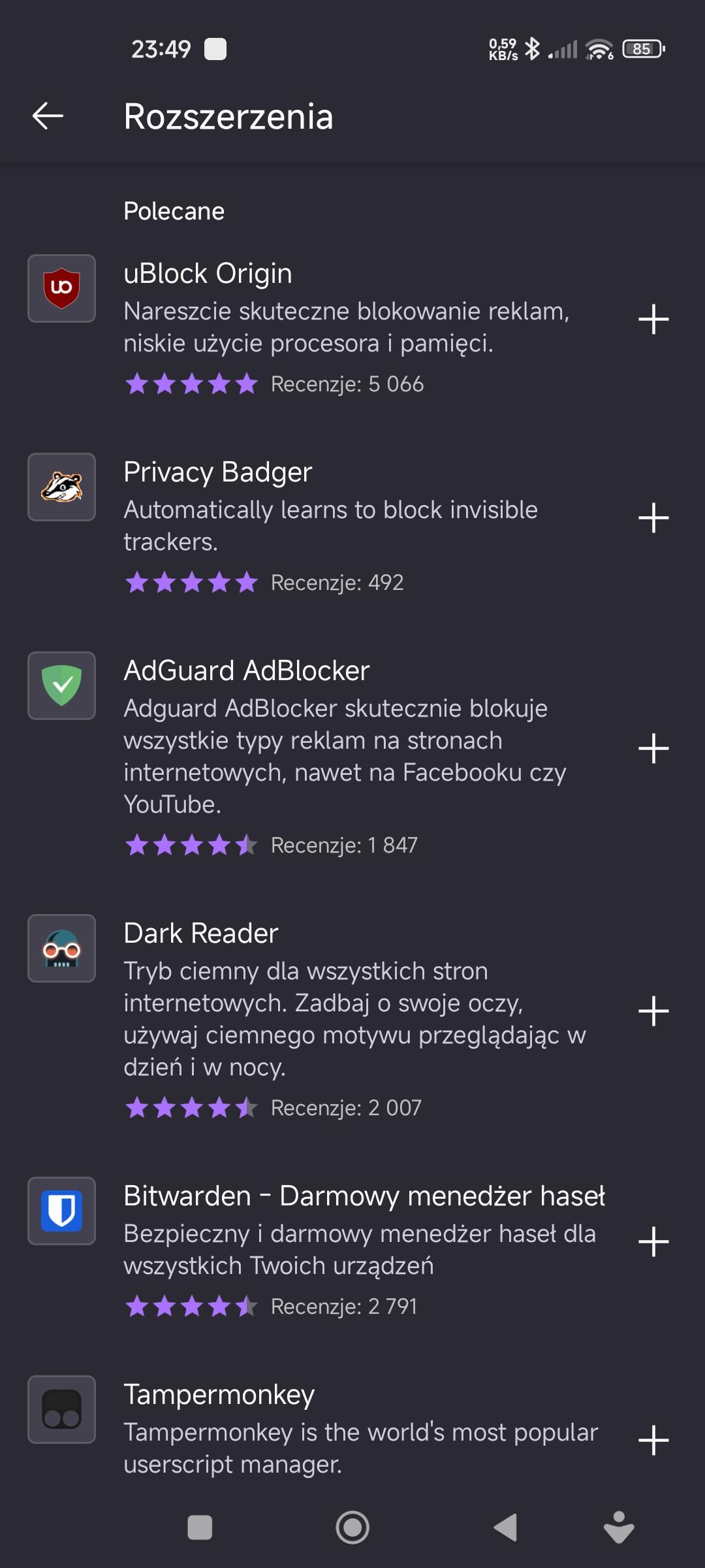

Hmm czy jestem aż tak słaby? W moim Firefoxie nie znalazłem żadnego blokowania reklam. Wchodziłem w każdą sekcje i nie ma niczego takiego. Właśnie doczytałem że Firefox nie oferuje wbudowanej usługi blokowania reklam. Trzeba instalować rozszerzenia. -

Ok, dodaje jeszcze raz zrzuty, wcześniej linkowalwm je z dysku Google. Dorzucam jeszcze zrzut ze strony gdzie są rozszerzenia. Nie mam nic zainstalowane są tylko polecane. Tak próbuje kminic czy to ustawienia samego androida, przeglądarki czy może samego konta Google. Przeglądarka to Firefox. -

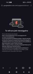

Ok, wpisałem w Google, Etui Mi 11 ulktra. Zrzut ekranu 1 Po kliknięciu pierwszego linka mam taki wynik. Zrzut ekranu 2 A link skopiowany z paska wygląda tak, nie wkleiłem https//www i o dziwo w komputerze link działa googleadservices.com/pagead/aclk?sa=L&ai=C_0PkBFiPZ_vODouhiM0PjvH2mAr06pTqfKyJ0YmOE-yy6tugRAgEEAEgkpzEbigjYOmEgIDYGqABusGDlT7IAQepAj7OmEHiXJA-yAPYIKoEXk_Q0V-EPSnDaVBsOEIxGo4N_sM6z4YAWn4URcTJzzCUUnaBgUJOoKX5WqjDlsugysqROncCvdu4TRpWhO-Ni2VvdNybNKAA_m8YmIIb8bLtUmEzuLf8utxCxdwSIAnABM-Jwe_6BIAFl-C8C4gFs8zJ1VDABQWgBibYBgKAB7r50_QYiAcBkAcCqAfruLECqAemvhuoB7masQKoB_PRG6gH7tIbqAf_nLECqAfK3BuoB5KvsQKoB7uksQKoB9imsQKoB961sQKoB9uqsQKoB9CqsQKoB-qxsQKoB5S4sQKoB-y4sQKoB763sQKoB4PDsQKoB7ytsQKoB7mrsQKoB-i1sQKoB5XJsQKoB77JsQKoB__NsQKgCNvdPbAIAcAIAdIILhACMgSBoIAOOhGK8YCAgICECILAgICEoICAAkIBBEjR7PMqUAlY--CahrCGiwOaCW1odHRwczovL2FsbGVncm8ucGwvb2ZlcnRhL2V0dWktcGFuY2VybmUtZG8teGlhb21pLW1pLTExLXVsdHJhLWNhc2Utc2lsaWtvbi1ndW1vd2Utc2xpbS1hbnRpLXNob2NrLTExODA4NDMxMjY5sQl6-qaKcvQ3m7kJPmFW43uviS_4CQGYCwHQCyqiDAgqBgoE6cexAugMBpoNASqqDQJQTMgNAeASldm90vjdrvZ_ghQECAESANAVAekVgDsxXk-mjbrwFbTK-o0B-hULMTE4MDg0MzEyNjmIFrESmBYB6hYECJiqIPgWAYAXAZIXCRIHCAEQAxiiA7oXBDgBSAHgFwPQGAGIGQGoGQGyGQEB&co=1&gclid=Cj0KCQiAqL28BhCrARIsACYJvkcYoJPYeH9HpIyBtJn8XsgydbBrRK91IN1dTVKoiVeNZz2Vr0hRqjkaAqN1EALw_wcB&ctype=5&ved=2ahUKEwiFkJOGsIaLAxXlLRAIHYHsM2QQwg8oAHoECAsQDA&cid=CAASFeRofyUcK34JaIUalE0AY7hBlNoLqQ&dblrd=1&jsrd=1&sival=AF15MEBZFaxSoG64p8Ik4nv4-Ir5RuihjMqYL54QlyggZVGSUnKFi8sajPg4IPaEbMiG6J4SxJFgpm7kBKWMpfLfB3_fuZWSBYDrfn_ygrB1fcVu2pa335snjCSDrneluhJLjdWPyellr94qCkWQUJs3TtnU-PlWqA&sig=AOD64_1vVwHftMYzmjHMlAkWH2yFYtC-Pw&adurl=https://allegro.pl/oferta/etui-pancerne-do-xiaomi-mi-11-ultra-case-silikon-gumowe-slim-anti-shock-11808431269%3FofferId%3D11808431269%26inventoryUnitId%3DjuvuBZjQlo6Py7jLt06Smg%26adGroupId%3DZWMzYjAxN2YtODE5NS00NmQyLTkyMDItNTk2NjAwMTJhZDlkAA%26campaignId%3DNWJiZWU1NDItOWVlMy00NjM4LWJiMDktNjY0Y2RkYjNiYmY0AA%26clientId%3DMTI1MDI4NTMyADk1ODg3Nzc5AA%26sig%3D43af6b6d585fc539ed0cc960c0240681%26utm_feed%3Daa34192d-eee2-4419-9a9a-de66b9dfae24%26utm_source%3Dgoogle%26utm_medium%3Dads%26gad_source%3D1 -

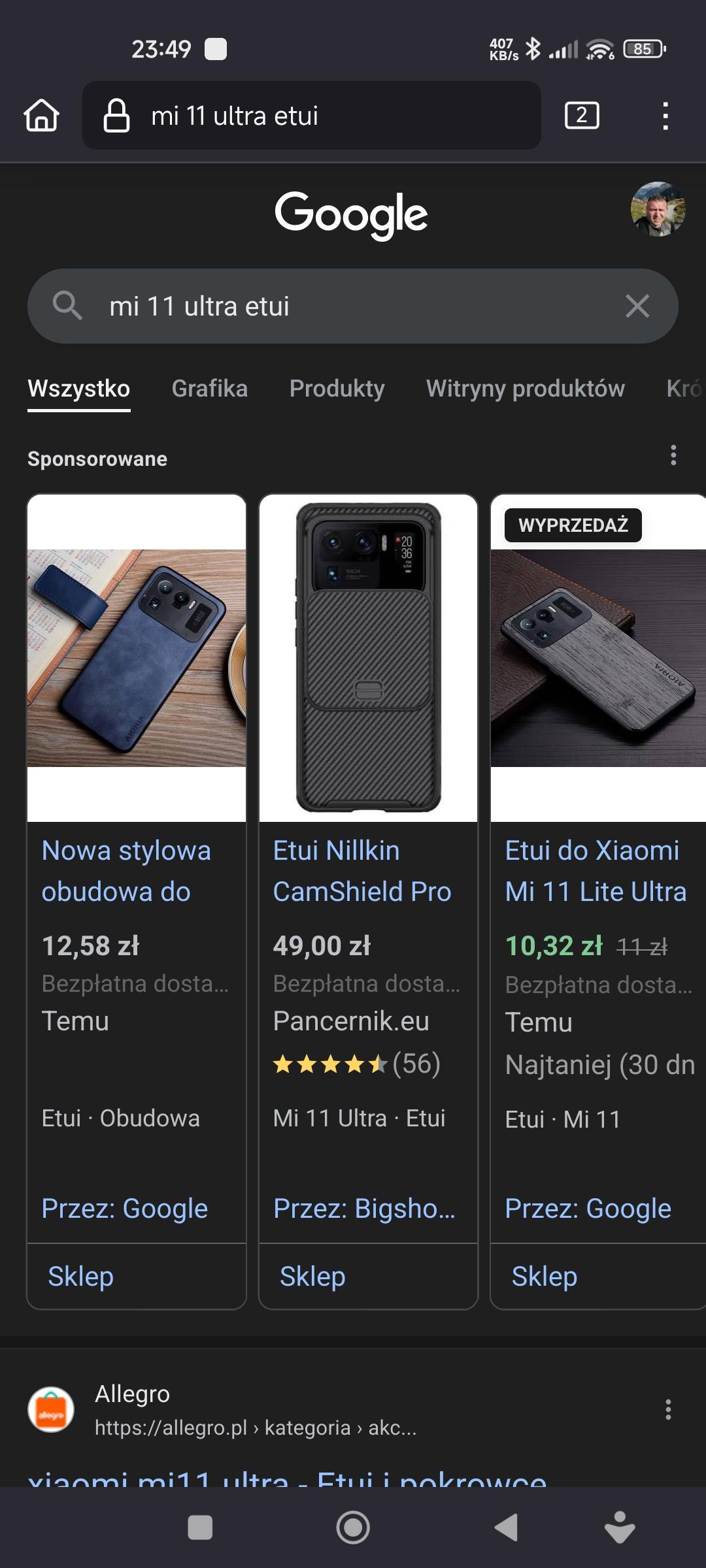

Cześć. Mam czyste przeglądarki bez dodatków. Coraz bardziej przekonuje się że coś mam uwalone z google. Jeżeli przy pasku adresu zmienię wyszukiwarkę na Bing lub DuckDuckGo to nie zauważam problemów. Przed chwilą wpadłem na pomysł żeby sprawdzić czy coś się zmieni w wyszukiwaniu na kartach prywatnych. Wpisałem wyszukałem i link zadziałał. Wróciłem do wyników wyszukiwania i następny nie działa. Wróciłem do wyników do tego co zadziałał i lipa, nie działa. -

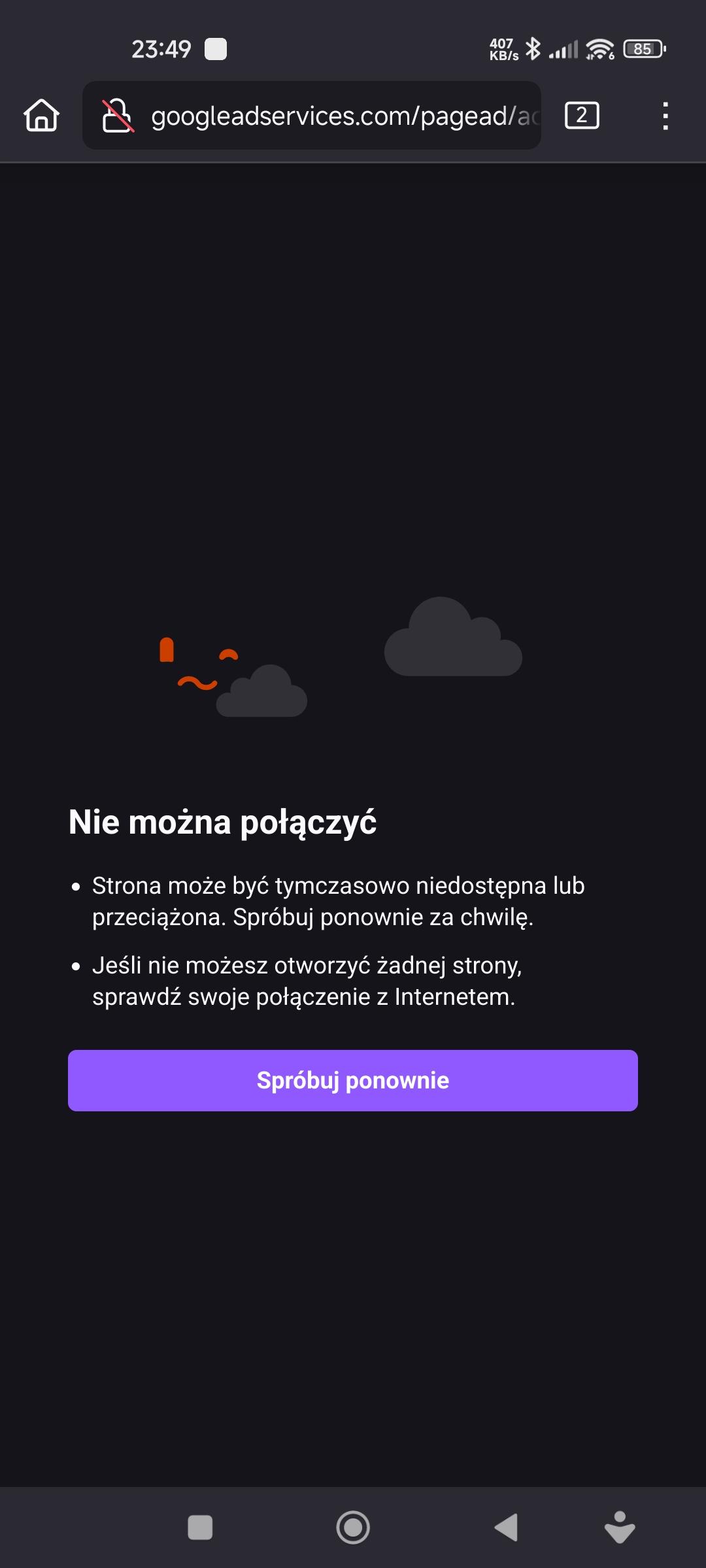

Dzień dobry. Niedawno w wyniku nieszczęśliwego wypadku straciłem swój poprzedni telefon Mi 9T Pro. Udało mi się kupić jeszcze w dobrej cenie młodszego kolegę Mi 11 Ultra. Choć nie wiem czy to ma jakikolwiek związek z posiadaniem nowego telefonu ale mam problem z przeglądarkami. Mianowicie, przykładowo wpisuję w przeglądarkę Google "Etui mi 11 ultra" wyskakują mi wyniki i jak dobrze wiecie na samej górze jest sporo wyników do różnych sklepów z ofertami, np Ceneo, Allegro, Amazon itd. Problem polega na tym że po kliknięciu w ofertę sklepu nie ładuje mi się strona, tylko dostaję komunikat że nie można połączyć, załadować strony lub jest ona niedostępna. Gdy pierwszy raz to mi się pojawiło odinstalowałem przeglądarkę i zainstalowałem na nowo i na jakiś czas pomogło. Teraz ponownie mam to samo. Próbowałem wyczyścić pamięć podręczną i ciasteczka i to na kilka kliknięć wystarczy jednak po chwili ponownie te linki się nie ładują. Dziej się to na przeglądarce Firefox i chrome, z innych nie korzystałem. Gdy zedytuję link z tej niezaładowanej strony i go skrócę do samego adresu sklepu to normalnie działa, dziwne bo jest on strasznie długi, jego kasowanie trwa pewnie powyżej pół minuty. Wygląda to tak jak by Google tworzyło jakieś wadliwe linki. Będę wdzięczny za pomoc.
