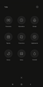

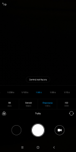

W poprzednim poradniku napisałem jak uruchomić Touch 3D w MIUI. Teraz chciałbym pokazać jak uruchomić dodatkowe opcje naszej kamery. <poradnik jest w formie roboczej, jutro go uzupełnię, gdyż póki co nie wszystkie z opcji są mi znane> 1. Ponownie, edytujemy plik /system/etc/vince.xml. 2. Zmieniamy opcje dowolnie wg naszych upodobań zmieniając ponownie false na true. A jest tego trochę. Tak też kolejno: Tryb seryjny <!--whether support burst shoot in camera--> <bool name="support_camera_burst_shoot">true</bool> ??Solid recording?? <!--whether support solid recording in camera--> <bool name="support_camera_movie_solid">false</bool> Prawdopodobnie filtry aparatu <!--whether support shader effect in camera--> <bool name="support_camera_shader_effect">true</bool> Upiększanie skóry <!--whether support skin beauty in camera--> <bool name="support_camera_skin_beauty">true</bool> Rozpoznawanie wieku <!--whether support age detection in camera--> <bool name="support_camera_age_detection">true</bool> Rozpoznawanie (zapisywanie) lokalizacji <!--whether support record location in camera--> <bool name="support_camera_record_location">true</bool> Czasowy znak wodny na zdjęciu <!--whether support time watermark in camera--> <bool name="support_camera_water_mark">true</bool> ??Twarz w znaku wodnym?? <!--whether support face info watermark in camera--> <bool name="support_camera_face_info_water_mark">true</bool> Tryb kwadratowego zdjęcia <!--whether support square mode in camera--> <bool name="support_camera_square_mode">false</bool> Wsparcie pauzy w trakcie nagrywania filmów <!--whether support pause recording in camera--> <bool name="support_camera_video_pause">true</bool> Rozjaśnianie ekranu w trakcie korzystania z aparatu <!--whether support boosting screen brightness in camera--> <bool name="support_camera_boost_brightness">true</bool> Panorama niższej rozdzielczości <!--whether taking lower size panorama in camera--> <bool name="is_lower_size_panorama">false</bool> Mniejszy rozmiar zdjęć <!--whether taking lower size effect image in camera--> <bool name="is_lower_size_effect">true</bool> Zdjęcia w pełnym wymiarze <!--whether taking full size effect image in camera--> <bool name="is_full_size_effect">false</bool> Wsparcie trybu AOHDr <!--whether support aohdr in camera--> <bool name="support_camera_aohdr">true</bool> Wsparcie nagrywania w wielu klatkach <!--whether support high frame recording in camera--> <bool name="support_camera_hfr">true</bool> Wsparcie ??chroma flash?? <!--whether support chroma flash in camera--> <bool name="support_chroma_flash">false</bool> Wsparcie śledzenia obiektów <!--whether support object tracking in camera--> <bool name="support_object_track">true</bool> Nagrywanie 4K <!--whether support 4k recording in camera--> <bool name="support_camera_4k_quality">true</bool> Wsparcie focusu na dźwięku?? w trakcie nagrywania filmów <!--whether support audio focus recording in camera--> <bool name="support_camera_audio_focus">false</bool> Użycie bibliotek ??morpho?? <!--whether use morpho lib in camera--> <bool name="is_camera_use_morpho_lib">true</bool> Gorsza jakość obrazu by zredukować lag podglądu?? <!--whether replace a lower cost effect to avoid preview lag--> <bool name="is_camera_replace_higher_cost_effect">false</bool> (Moim zdaniem najważniejsze!) RĘCZNA EDYCJA FOCUSU, EKSPOZYCJI oraz ISO! <!--whether support manual focus/exposure_time in camera--> <bool name="support_camera_manual_function">true</bool> Użycie ekranowego spustu migawki?? <!--whether capture when user press down the shutter in camera instead of left the shutter--> <bool name="support_camera_press_down_capture">true</bool> Robienie zdjęć w trybie latarki? <!--whether support capture in torch mode in camera--> <bool name="support_camera_torch_capture">false</bool> Wsparcie przedniego flasha przy selfie <!--whether support front flash --> <bool name="support_front_flash">true</bool> Zamrażanie podglądu po wykonaniu zdjęcia HDR <!--whether freeze preview after hdr capture in camera--> <bool name="is_camera_freeze_after_hdr_capture">false</bool> Informacja o orientacji ekranu podczas rozpoznawania twarzy <!--whether set orientation info for face detection in camera--> <bool name="is_camera_face_detection_need_orientation">true</bool> Rozmazane tło przy podglądzie efektów <!--whether hold blured background for effects preview in camera--> <bool name="is_camera_hold_blur_background">true</bool> ??Nieznane dla mnie?? <!--whether support peaking mf in camera--> <bool name="support_camera_peaking_mf">false</bool> Wsparcie ??gradientera?? <!--whether support gradienter in camera--> <bool name="support_camera_gradienter">true</bool> Skanowanie kodów QR w mniejszej częstostliwości odświeżania obrazu <!--whether scan qrcode with lower frequency in camera--> <bool name="is_camera_lower_qrscan_frequency">true</bool> ??Nieznane??<!--whether listen frame with single subthread looper in camera--> <bool name="is_camera_preview_with_subthread_looper">true</bool> Dodawanie znaku wodnego do zdjęć <!--whether add watermark in camera app--> <bool name="is_camera_app_water_mark">true</bool> Wsparcie TiltShift <!--whether support tiltshift in camera--> <bool name="support_camera_tilt_shift">true</bool> Wsparcie Magicznego lustra <!--whether support magic mirror in camera--> <bool name="support_camera_magic_mirror">true</bool> Zdjęcia grupowe (Nie działa na Redmi 5 Plus!) <!--whether support groupshot mode in camera--> <bool name="support_camera_groupshot">false</bool> Szybkie zdjęcia przy zgaszonym ekranie <!--whether support snap with screen off in camera--> <bool name="support_camera_quick_snap">true</bool> Wsparcie algorytmu HHT<!--whether support add hht algorthm for front camera--> <bool name="support_front_hht_enhance">true</bool> Najciekawszą z opcji wydaje się być Przy czym otwarcie przesłony (która i tak jest stale otwarta. Może chodzi o czas naświetlania? Ekspozycji?) i tak nie trwa dłużej niż 1/4 sekundy. Przy wyższych ustawieniach wygląda to trochę tak, jakby zdjęcia naświetlały się przed spustem migawki, nie po. Dziwna sprawa. Może macie na to jakieś rozwiązanie?
