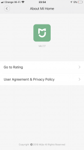

    Mówisz żeby tapnać kilka razy w napis tutaj na dole (patrz mój screen)? Nie udało mi się znaleźć tak ogólnie menu, ale jak tapnałem na tym ekranie to pojawiło się coś o wuczyszczeniu cache itp. Zrobiłem to, jutro zerkne czy zadziała. Tak w ogóle to co to za informacja o wersji plugina? Jakiego plugina?
