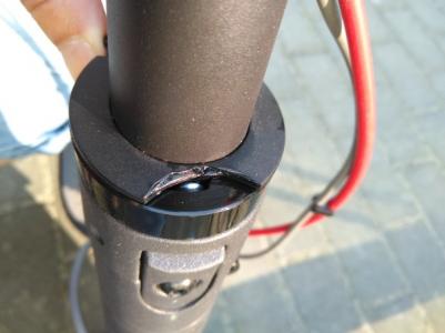

  2. Witam Posiadam hulajnogę M365 od Sierpnia 2017 (aktualnie ver. 1.3.4) Przejechałem na niej ok 200km. Jedyny wkład jaki przy niej wykonałem to: - Nasmarowałem zgięcie kierownicy. - Zastosowałem Slime do każdej dętki (pokonuję małe krawężniki, wielkich staram się unikać jednak udało mi się parę zaliczyć). Odpukać bez większych problemów. Oczywiście kontrolnie co 2 tygodnie pompuje koła. - Udało mi się zdobyć zabezpieczenie na tylną lampkę (oj przydaje się przydaje, bo widać delikatne przetarcia na zabezpieczeniu). - Standardowa regulacja hamulca (docisku) oraz łamania kierownicy. Mam mały problem. Wożę ją często w samochodzie i podczas takiego przechowywania ukruszył mi się plastik od kierownicy jak na zdjęciach (tą część zgubiłem). Nie mogę nigdzie znaleźć części na podmianę, są klipsy zabezpieczające kierownice, cała kierownica, ale tej części nie udało mi się namierzyć. Proszę o pomoc. No i oczywiście byłbym wdzięczy za namiary na wkładki dystansujące do kierownicy ale nie z plastiku gdyż te lubią pękać tylko z jakiegoś bardziej gumowanego tworzywa (zgłaszam zakup ). PS. podzielę się moją ściągą: Pozdrawiam
