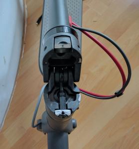

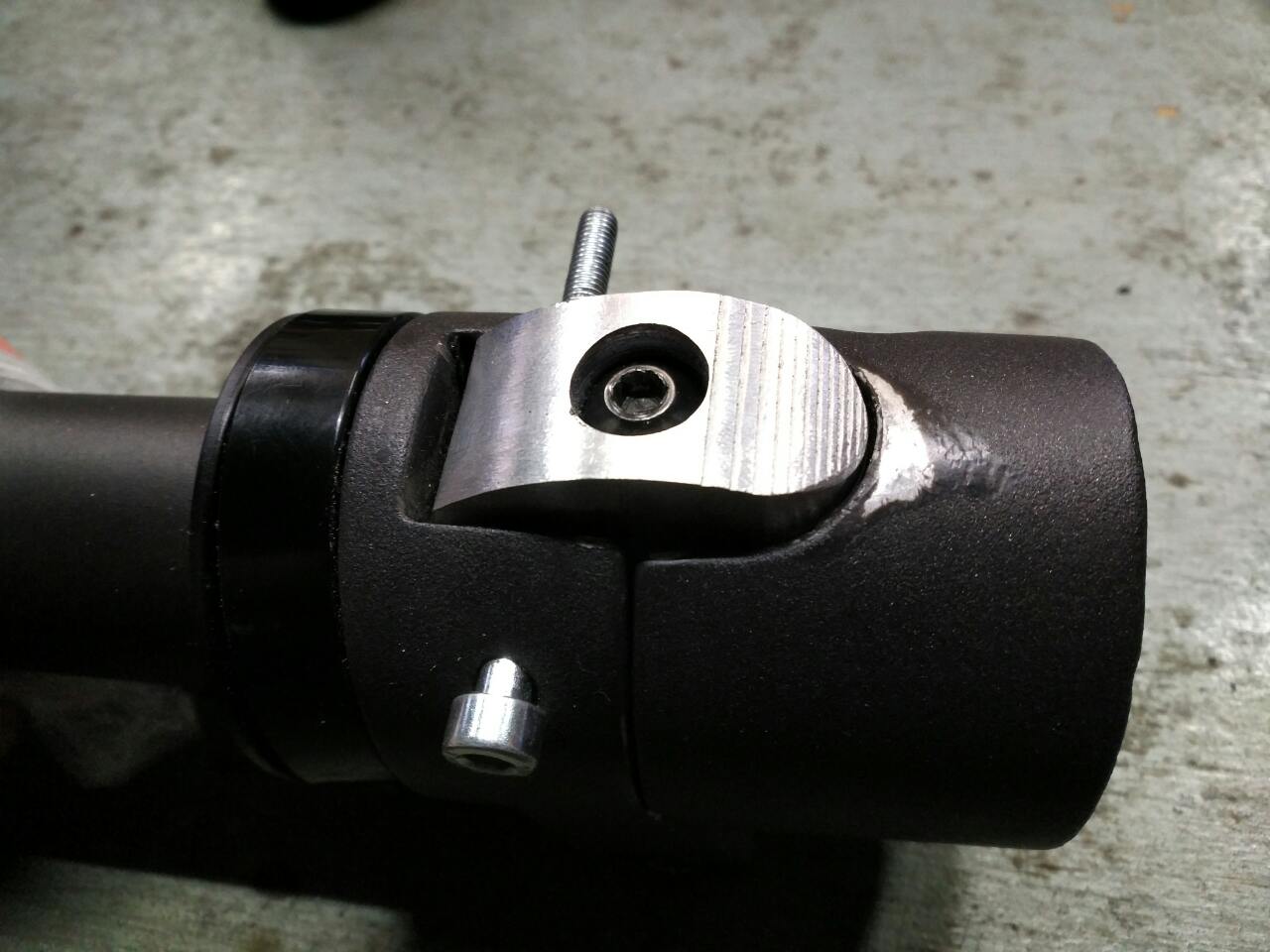

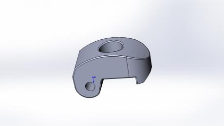

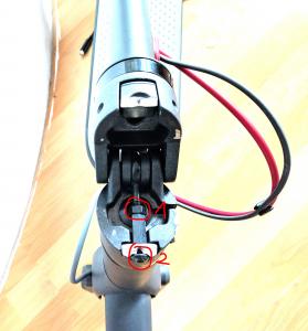

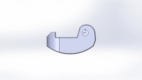

Ważę 90kg Z luzem jest tak że nie powinno go być i jest na niego rada. Patrz obrazek: 1.Luzujemy trochę śrubkę nr 1 2. Dokręcamy nr 2. 3. Zamykamy kierownicę. Efekt jaki chcemt osiągnać to taki że przy składaniu powinnien być taki klik i uchwyt który domyka kierownicę powinien w miarę ciężko się domykać. Kiedy jest luz wtedy kierownica się telepie i trzeba powtórzyć dokręcanie. Pamiętać trzeba tylko aby nie dokręcać za mocno tej śruby (uchwyt domykający musi się cięzko zamykać, ale nie tak żeby z kopa trzeba było Ogólnie to najsłabszy element tej hulajnogi, niestety jedyna jej amortyzacja to koła i z czasem ten zawias się luzuje dlatego trzeba doglądać i polecam patrzeć też na ten element który pękł w jakim jest stanie. Docelowo kierownica powinna być statyczna bez luzów inaczej ta część zacznie się niszczyć bardziej i może pęknąć. Dzięki za info niestety w PL tego nie dostanę. Zastanawiam się gdzie dostać taki model 3d to może u nas by dało radę na CNC zrobić. Docelowo wolałbym właśnie taką część ze względu na materiał to stal a nie aluminium. -

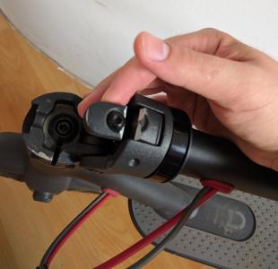

Witam wszystkich Super że to forum się tak rozwija bo zaczynam widzieć na drogach coraz więcej hulaj, oby tak dalej! Tym razem mam gruby problem, mianowicie pękła mi część trzymająca kierownicę całe szczęście że to było na prostej bo inaczej skończyło by się tragicznie. Chodzi o tą część: Hulaj zamawiana z GearBes, gwarancje uznali ale musiałbym wysłać do chin na naprawę (pareset złotych wysyłka :(. No i teraz pytanie co można zrobic?:) Widziałem w Rosji mają takie cześci zastępcze (producent z chin ich nie ma) ale nie znalazłem dostępu do nich. Padł kiedyś pomysł druku takiej części na CNC może to by pomogło? NOTKA: Dodam jeszcze aby uważać z tymi podkładkami drukowanymi 3d których sam używałem, obniżają one odporność tej cześci kierownicu i prawdopodobnie przez to mi pękła. -
