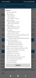

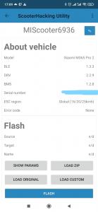

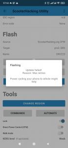

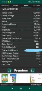

@Battery_Saver dzięki za pomoc Zrobiłem downgrade BLE na 129, upiekłem sof i wgrałem. Przy wgraniu upieczonego softu wyskoczył mi błąd (zdjęcie poniżej), ale po restarcie hulajnogi ponowne flashowanie się powiodło. Niestety pogoda nie pozwala narazie wyjść na zewnątrz więc nie sprawdzę dokładnie maksymalnej prędkości, na podniesionym kółku w miejscu robi 28km/h, więc chyba ok 😃 Soft upiekłem bez jakichkolwiek zmian w szablonie bo zależało mi jedynie na tych 25 km/h, czy mógłbyś sprawdzić czy czegoś nie spaprałem (w screenie poniżej wrzucam ustawienia z SHU, ważę 72 kg)? @Battery_Saver I jaką aplikację polecasz do monitorowania stanu hulajnogi ? M365 tools? Z góry dzięki

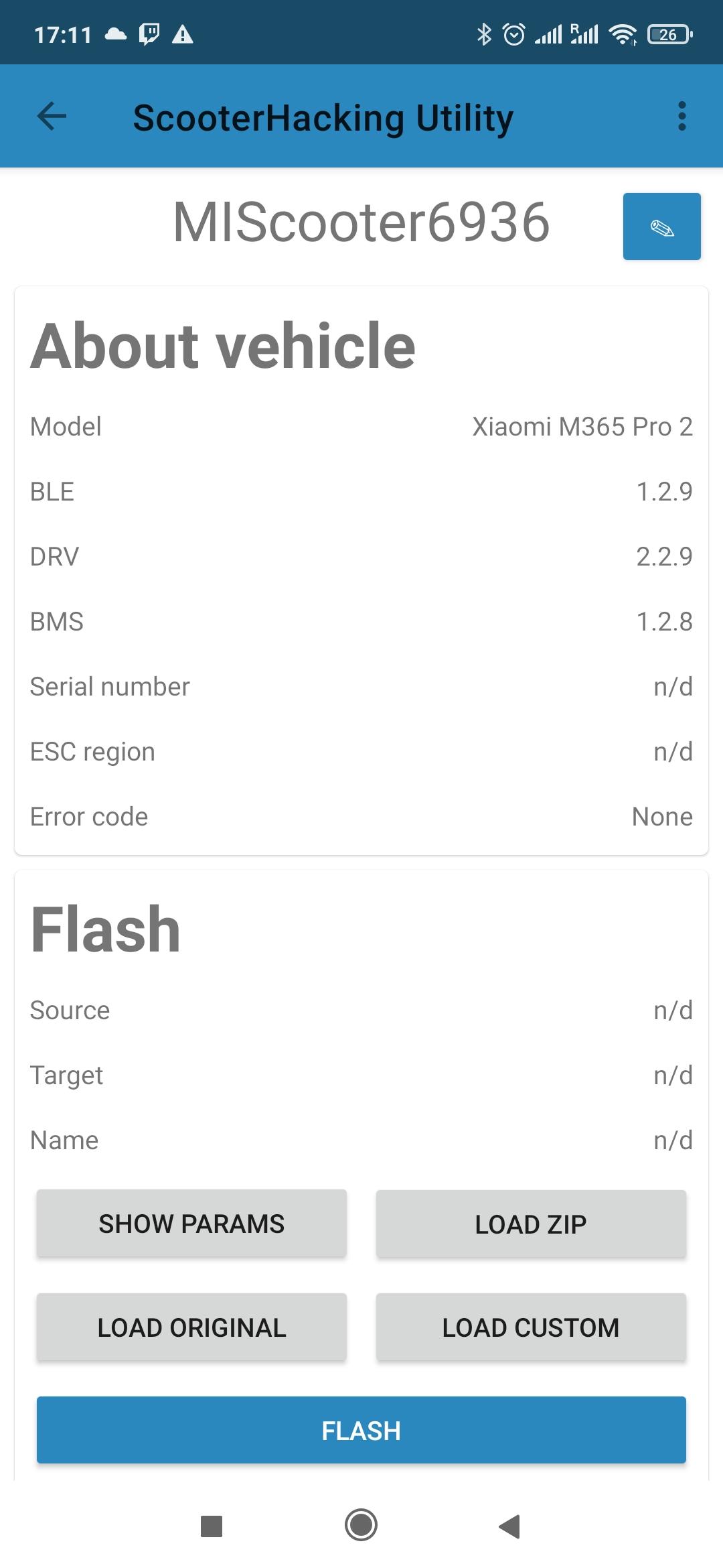

Dziękuję ! Poczytałem trochę Twoich postów Czyli: 1. Muszę zejść z BLE do 1.2.9. a) instaluję downG, XiaoFlasher lub SHU . b) używam powyższej apki do flashowania wcześniej pobranego stockowego BLE 1.2.9. 2. Zgodnie z poradnikiem https://wiki.scooterhacking.org/doku.php?id=guide-pro2 gotuję mój soft i ściagam w formie zipu na telefon. 3. Instaluję ScooterHacking Utility i wgrywam nim mój ugotowany soft. I teraz pytania 1) Czy podczas całego procesu muszę usunąć hulajnogę z Mi Home czy to nie ma znaczenia? 2) Mogę prosić o link na priv do SHU ? Szukam po internecie i sklepie play i jedynie znajduje mirrory na dziwnych stronach lub aplikację Shu-Shu po rosyjsku.

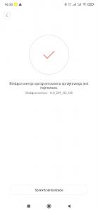

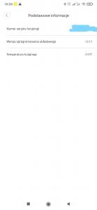

Dzień dobry, W dniu dzisiejszym przyszła mi moja Pro 2 prosto z promocji która rozpoczęła się tydzień temu na stronie Xiaomi. Używając funkcji "wyszukaj" na forum 😀 dowiedziałem się dużo o ograniczeniach w oprogramowaniu i możliwych modyfikacjach.. Zgodnie z radą od @Tidnes (i wielu innych forumowiczy) którą dawał nowym użytkownikom postanowiłem uważnie przeprowadzić proces aktualizacji tak aby mieć 100% pewność, że nie kliknę przycisku aktualizacji. Niestety nie zastałem, żadnego przycisku aktualizacji. Po przejściu później do panelu wyszukiwania aktualizacji pokazuje mi jedynie, że hulajnoga jest zaktualizowana. Przejechałem może 5 min sprawdzić prędkość i pod górkę przy wadze 72 kg prędkość osiągnięta podczas trybu sport to 19 km/h a z górki 24 km/h. W mi tools pokazuje mi : ESC 229 BLE 133 BMS 128 Ale nie pokazuje wersji DRV (a chciałbym wiedzieć czy mam wersję niższą niż 1.7.1, ponieważ poniżej) : "DRV 1.7.1 (DRV 171): Najnowsza wersja oficjalnego oprogramowania Xiaomi. Ta wersja nie jest zalecana, ponieważ ogranicza skuter ." źródło - Tutaj Podsumowując, potrzebuję pomocy: 1) Czy wersja oprogramowania którą posiadam ogranicza prędkość mojej hulajnogi do 20 km/h? 2) Jeśli punkt 1 to tak, to czy to oznacza, że mam pecha, xiaomi produkuje już zaktualizowane do najnowszego softu hulajnogi? 3) Jeśli punkt 1 to tak, to czy mogę jakoś bezpiecznie bez utraty gwarancji przejść do poprzedniego softu ? (tu z góry przepraszam, wiem, że poprzez "wyszukaj" mogę znaleźć tą informację, ale jest za dużo przestarzałych sposobów i nie chcę coś zepsuć) 4) Czy poleca ktoś jakąś dobrą pompkę z zaworem zwrotnym i manometrem ? (z dołączonej przejściówki wylatuje mi powietrze). Z góry dziękuję za pomoc !
