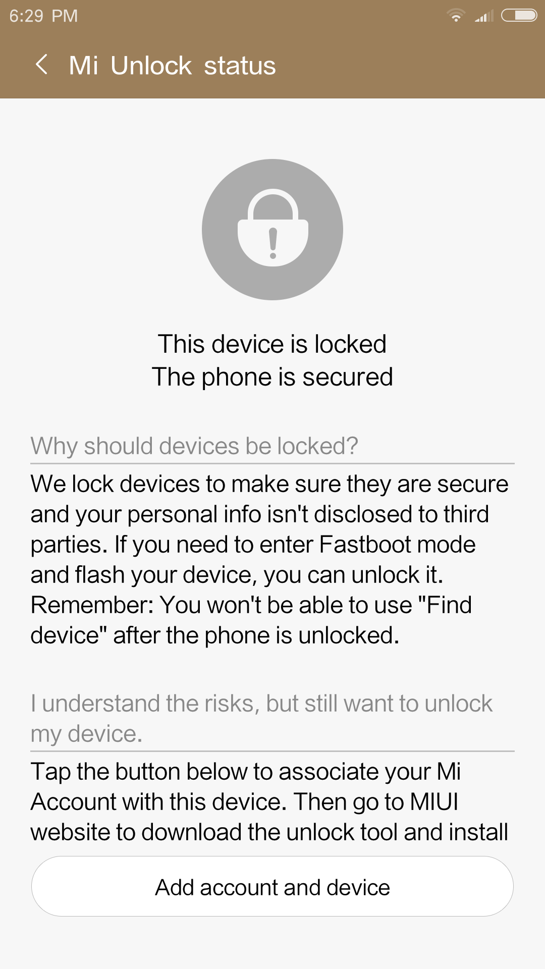

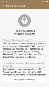

  4. Urządzenie jest chyba jednak zablokowane, sprzedający zapewniał, że odblokował bootloader za zgodą Xiaomi... Od czego więc teraz powinienem zacząć, jak odblokować telefon?

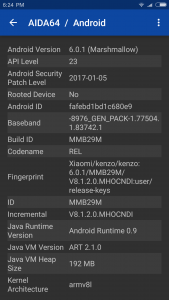

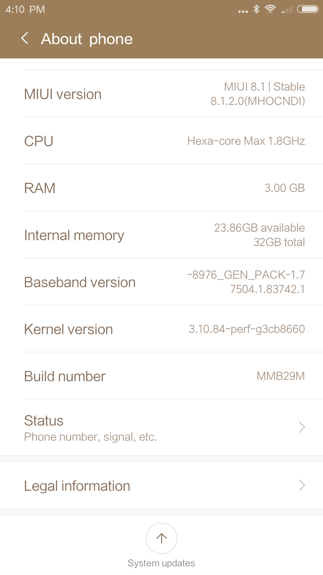

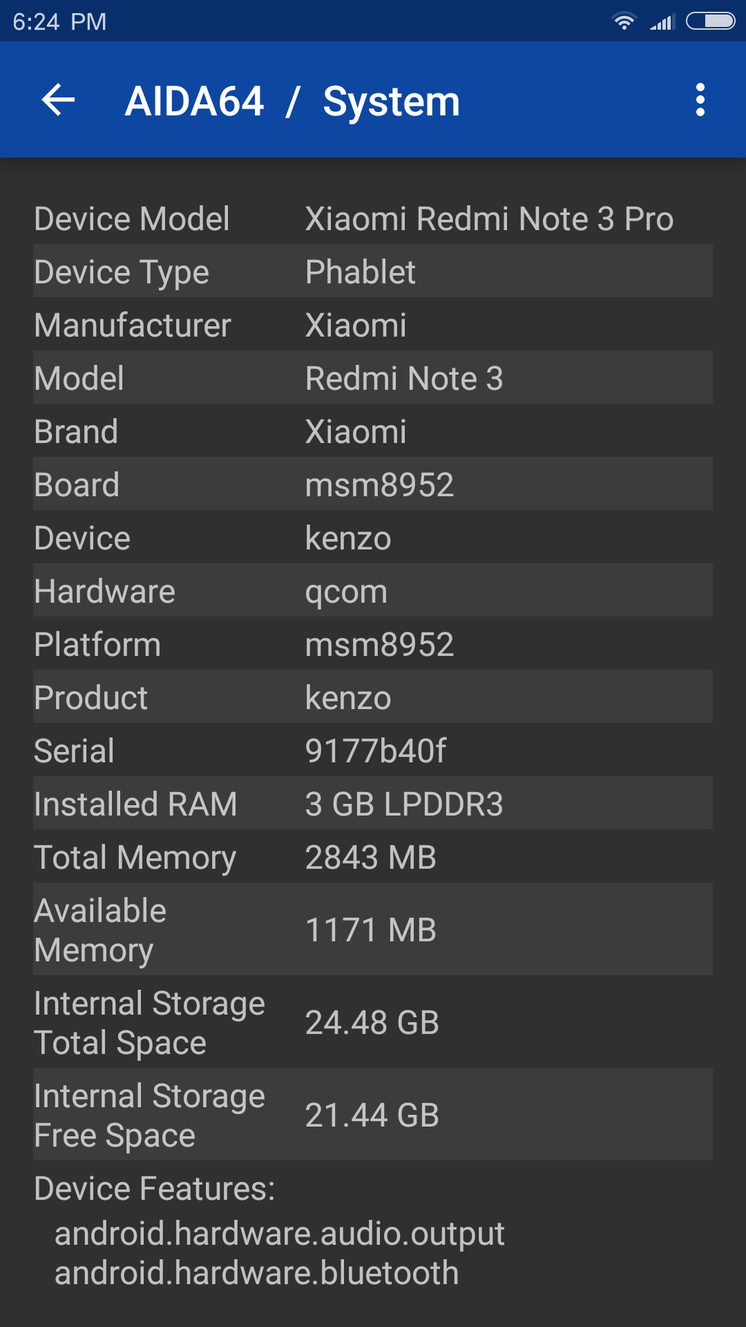

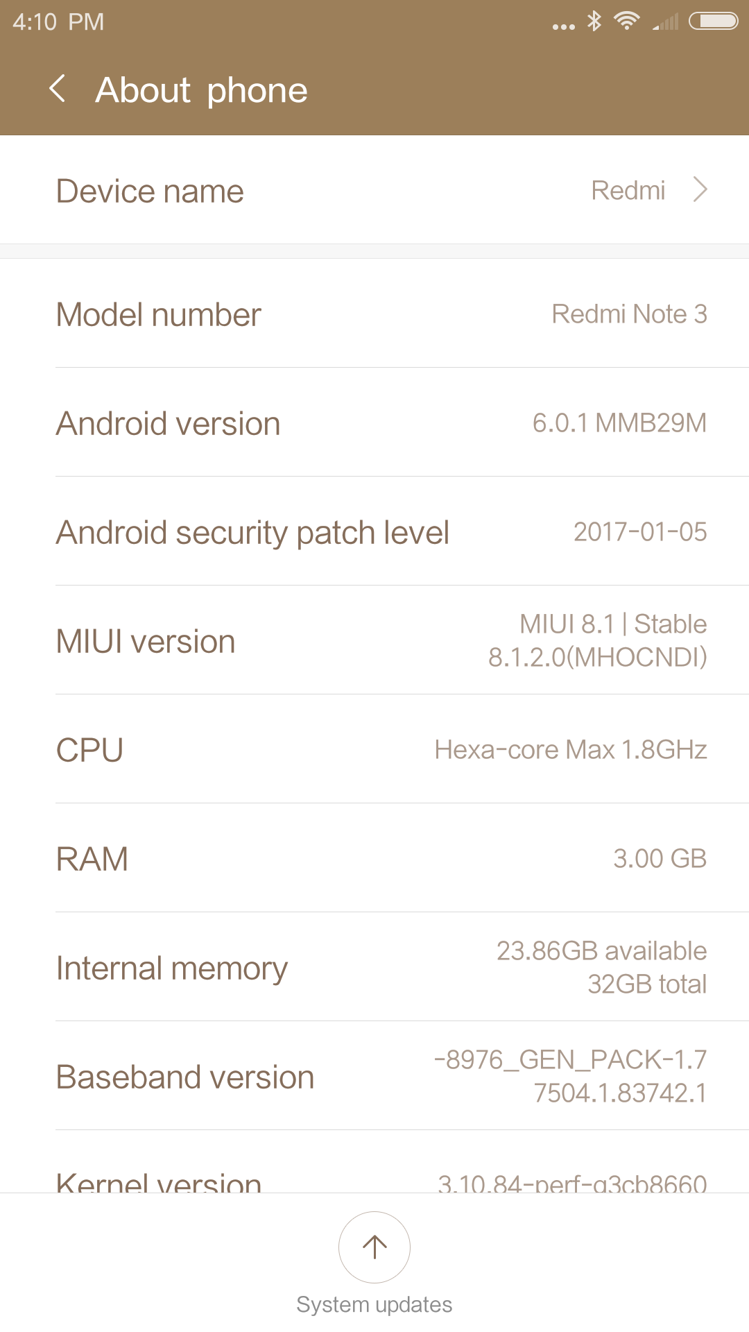

  5. Witam, kupiłem używane Xiaomi Redmi Note 3 Pro. Sprzedający powiedział, że bootloader jest odblokowany jednak nie jestem w 100% pewien a nie wiem jak to sprawdzić. Prioytetem dla mnie jest wgranie polskiego romu. Wiem, że tutaj jest poradnik jak to zrobić, ale ja nie do końca wiem jaką mam wersję romu, w ustawieniach piszę, że jest to MiUi 8.1.2.0 MHOCNDI... czy to jest " MiUi Global wersja stabilna" wspomniana w tutorialu wyżej? CPU Hexa Core Max 1.8Ghz, czy to Snapdragon 650 itd. Czy mogę wgrać rom z tej instrukcji do mojego telefonu? Boję się czy to nie jest jakaś podróbka, czy nie zrobię jakiegoś downgrade albo jeszcze czegoś innego. Proszę o poradę. Jak sprawdzić czy bootloader jest odblokowany? Czy śmiało mogę wgrywać rom MiUi polska do konkretnie mojego modelu? Czy nie mam jakiegoś podrabianego syfromu? Jakie jest ryzyko uwalenia telefonu? Co jeszcze powinienem wiedzieć? Gdzie znajdę najlepszy poradnik jak zrootować później telefon i jakie jest z kolei przy tym ryzyko. Proszę o pomoc, poniżej zamieszczam screeny.
  6. Witam, kupiłem używane Xiaomi Redmi Note 3 Pro. Telefon jest w języku Angielskim + jakieś azjatyckie krzaczki... Czy jest możliwość wgrania na telefon polskiego romu? Sprzedawca powiedział, że bootloader jest odblokowany ale nie wiem jak to sprawdzić?.. Dodaję screeny z ustawień dot. wersji systemu itd. Wgranie polskiego romu to dla mnie priorytetowa sprawa, ale chciałbym również zapytać jak zrootować telefon. Proszę o pomoc i z góry dziękuję.
