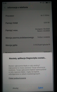

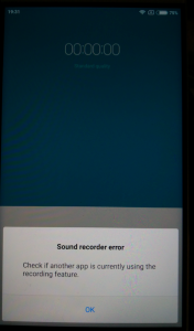

  2. Witam, Kupiłem używany mi5 z uszkodzonym ekranem. Po wymianie LCD odkryłem, że tę telefon ma problem z dźwiękiem. Brak dźwięku, mikrofonu, wibracji, lampki przycisków LED, brak ikony powiadomienia przy podłączenu słuchawek , nie można odtwarzać muzyki, wideo w trybie offline i wideo online (YouTube). Ktoś już dokonał wymiany LCD w tym telefonie i prawdopodobnie zrobił coś. Ale to, co odkryłem na tym telefonie, problem zaczyna się, gdy ładowanie baterii przekracza 65-70%. Zrobiłem flashowanie rocznego ROM-a przez fastboot (tylko w celu sprawdzenia, czy nie jest to problem ROM), a potem wszystko było w porządku (poziom naładowania baterii 50%). Zrobiłem test sprzętowy - przeszedł 100% dobrze. Ale kiedy naładowałem do 100%, problem wrócił. Jak włączam Recorder to wyskakuje błąd że inna aplikacja używa mikrofon. Jak wchodzę w tryb testowania i urochromie - Główny mikrofon czy Symulacja rozmowy i błąd jak na zdjęciu .
  3. Trzeba lutować pod mikroskopem jak widać włosek pod urwanym padem. Płyta jest wielowarstwowa i nie zaleca się dłubanie.

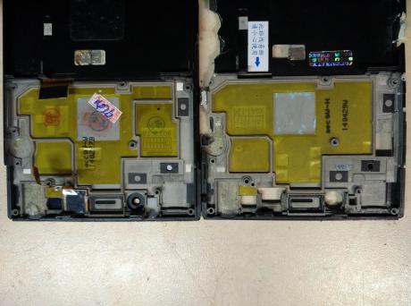

  4. Dziekuję za odpowiedź. Po 3 dniach dotarłem rozwiązania tego problemu. Telefon kupiłem używany. Nie dział przycisk vol -, brakowało czujnika zbliżeniowego i brakowało szrub w środku. Wszystko naprawiłem ale tylko na 3 dzień do mnie dotarło że jak płyta jest przykręcona to nie można wykonać połączenia a jak nie przekręcić to działa. Okazało się że ramka LCD była nie od WCDMA. Zajęło mi 30 min żeby odkleić LCD z dotykiem od ramki. Trochę stresu że dotyk lub LCD pęknie i narzekanie żony że zepsuje suszarkę do włosów. Ale naprawiłem. Odpowiednią ramkę już miałem bo kiedyś wymieniłem LCD w Mi3.
