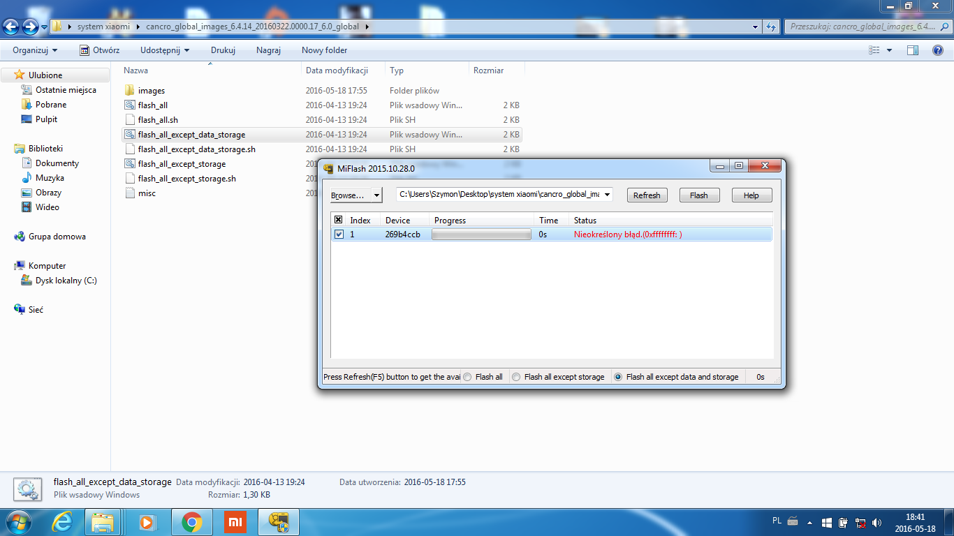

  3. Dziękuję! Pobieram na nowo rom rozpakuję według twoich odpowiedzi i próbuje Dalej wyskakuje błąd :/ powoli mam dość tego...
  4. Przepraszam, nie ten screen jest taki problem Mam prośbę do Ciebie możesz podesłać mi tutaj ten rom, który mam przerzucić na telefon i zainstalować? Jestem naprawdę zielony i toporny, a nie chce się pozbyć telefonu, ponieważ dopiero co go kupiłem :/

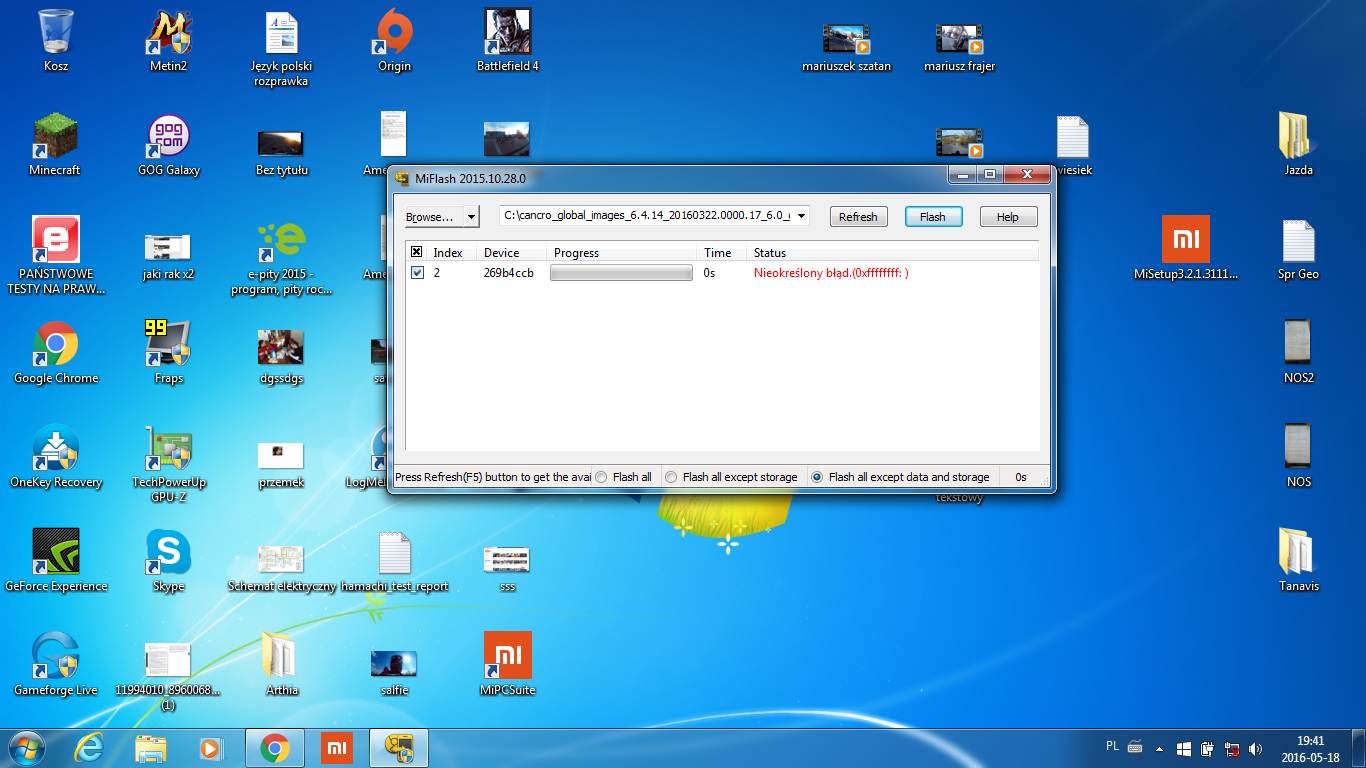

  5. Witam,Mój problem wyglądał następująco: A więc zrobiłem wszystko, co mi kolega polecił, w tym poradniku : Jednak mój problem polega na tym: -załącznik Inny uzytkownik powiedział, żebym rozpakował rom na pamięć telefonu i zainstalował, poniewaz działa PTWR tylko mam pytanie: -wchodze w PTWR -instaluj -/sdcard -ten rom canro_... -images -i jak klikne w prawym dolnym rogu instaluj obraz to wyświetla mi się kilka plików m.in boot, cache, dummy, misc, persist, recovery,system,userdata wszystkie sa .img Pytanie jesli tak się da to który kliknąć, żeby się zainstalowało poprawnie? Bardzo Was pomóżcie, bo jestem już naprawdę tym zmęczony, a telefon potrzebuje :/ Za każdą pomoc Wielkie Dziekuję

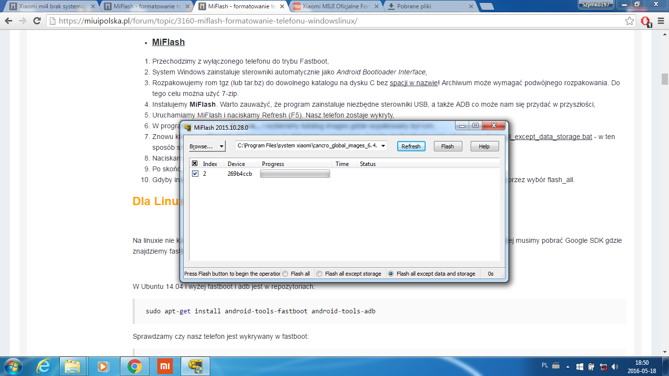

  6. Bardzo Ci dziękuje Wszedłem czytam spokojnie krok po kroku i mam nadzieje, że da sie telefon odratować :/ Mam pytanie, czy jezeli miałem androida 6.0 a był 4.4 (chyba) bo wydaje mi się, że serwis wgrał tego 6.0 to mogę wgrać 4.4 i będzie w porządku? Bo chciałbym rozwiązać problem komunikacji, z mikrofonem go praktycznie mnie osoba nie słyszała :/ Okey, przeczytałem sobie wszystko i pobrałem wersje Latest Developer Version Fastboot File Download ważącą 1.1Gb. pobrałem na komputer oprogramowanie MiPC Suit, ustawiłem telefon w tryb fastboot. I teraz jak podłączam telefon pod komputer to oprogramowanie znajduje telefon, pokazuje 2 wersje oprogramowania do wgrania. Wybieram stabilną prawdopodobnie to jest ta sama co ściągnałem i wyskakuje błąd Couldn't flash device. Co zrobić?
