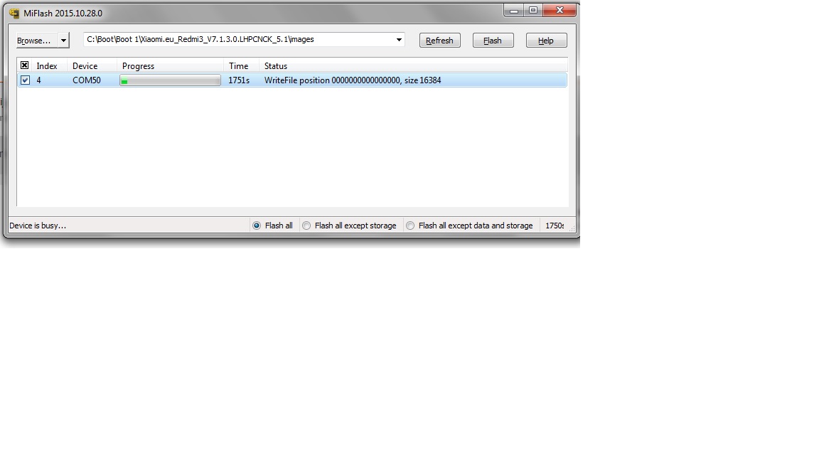

Człowieku ja już z milion razy przeczytałem ts i inne instrukcje i nadal bootowanie nie działa ( wgrywałem romy chińskie i polskie). Dochodzi do pozycji 000000000000 i nic się nie dzieje dalej. Mogę normalnie odłączyć telefon od kabla i uruchomić telefon. Obawiam się ze jednak coś jest nie tak ze sterownikami i po podłączeniu telefonu przez USB to jednak nie telefon jest flashowany... tylko nie wiem co.

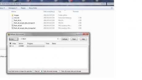

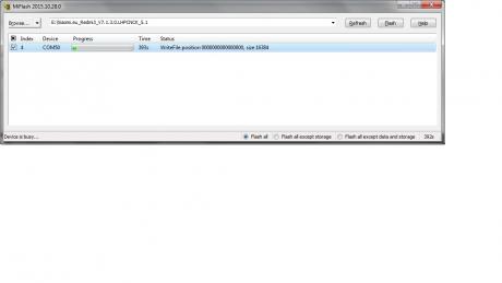

To mam jakis oporny telefon rozpakowałem sobie na dysk E (E:\Xiaomi.eu_Redmi3_V7.1.3.0.LHPCNCK_5.1) w katalogu są pliki bat, sh i filder images. Odpalam MiFlasha wybieram folder jak na obrazku widać, dochodzi do WritePosition 0000000... i koniec nic się więcej nie dzieje, mogę czekać nawet 1h Dodam tylko że odłączenie kabla USB powoduje przewiniecie listy a telefon uruchamia się normalnie..
