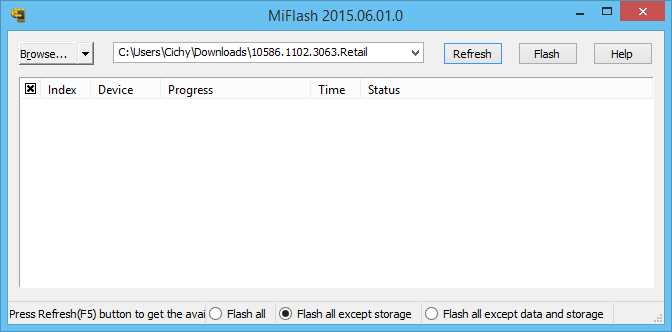

  1. Jest serwis w Polsce, który zajmuje się ratowaniem tego typu przypadków? Wrocław niestety nie..

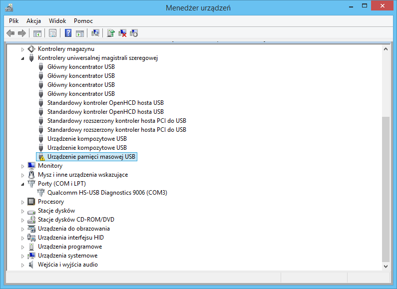

  2. Weryfikacja wyłączona, nowy MiFlash wgrany, kończy się na tym, że 9006 wyszukuje, ale ma problem z pamięcią masową i przez to chyba nie rusza.

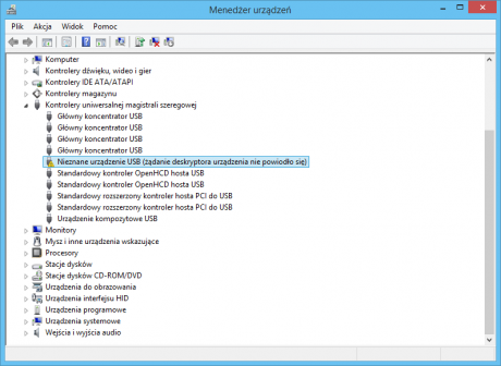

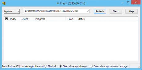

  3. Tak, ta tasiemka pod dużą czarną. Jak znowu przytrzymam przycisk Power to mam coś takiego i tych sterowników nie mogę zaktualizować Edit: Teraz znowu jest 9006, ale nadal go nie widać w MiFlash. Znasz godziny otwarcia serwisu?

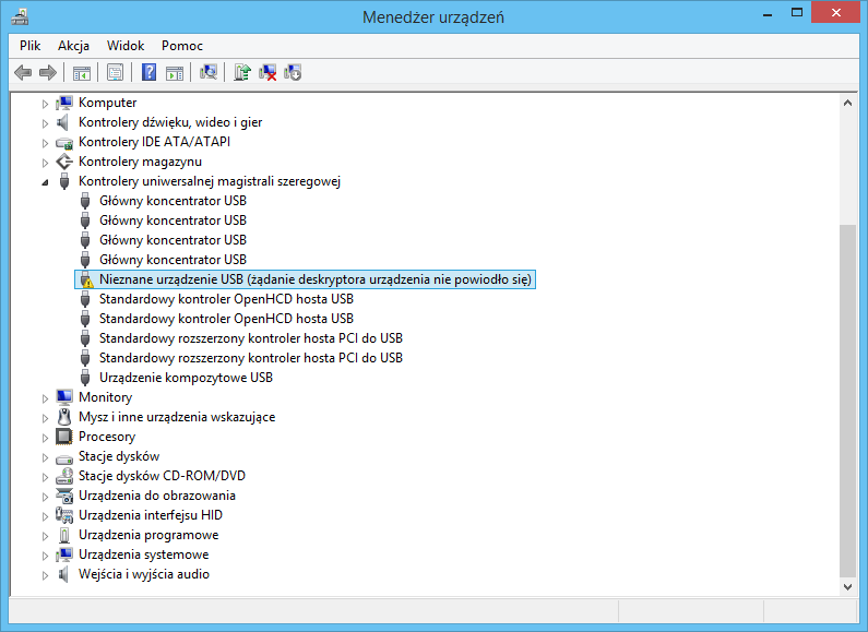

  4. Podłączam telefon, led świeci na czerwono przez jakieś pół sekundy, słychać dźwięk podłączenia urządzenia w komputerze i wygląda to tak jak na screenach.

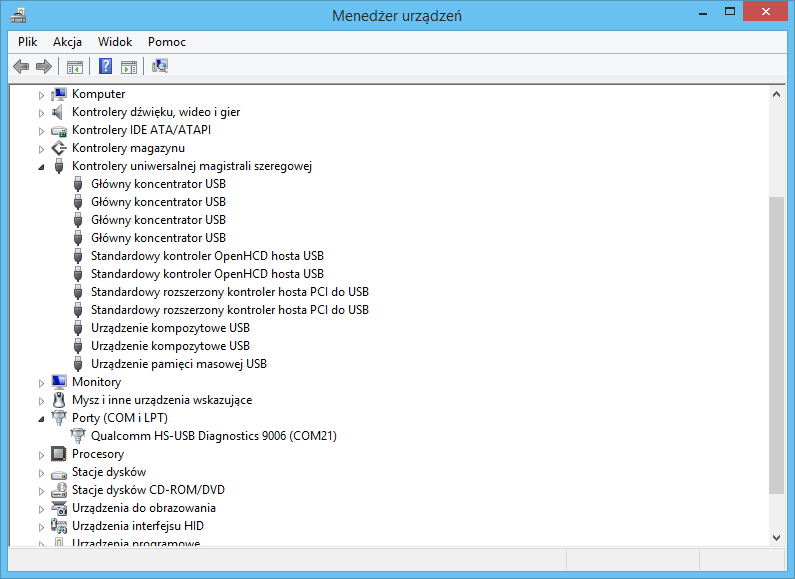

  5. Tak. Podłączyłem ponownie, już jest normalnieQualcomm HS-USB Diagnostics 9006 (COM 21), ale MiFlash nadal go nie widzi. Jest za to reakcja na przytrzymywanie przycisku Power. Raz się sterowniki pokazują, a raz znikają.

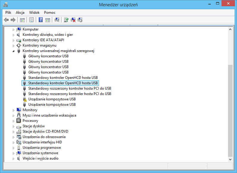

  6. Zrobiłem tak jak mówisz, ale przy instalacji HS-USB Diagnostic 9006 po zainstalowaniu wyskakuje komunikat, że jest błąd, bo urządzenie nie jest uruchomione.
  7. Odpiąłem i podpiąłem baterię, teraz po podłączeniu telefonu raz zaświeci czerwona dioda, a raz nie, ale słychać reakcję i w menedżerze wyświetla się Qualcomm HS-USB Diagnostics 9006. Jakieś pomysły co mógłbym dalej z tym zrobić? MiFlash nie widzi go nadal.
