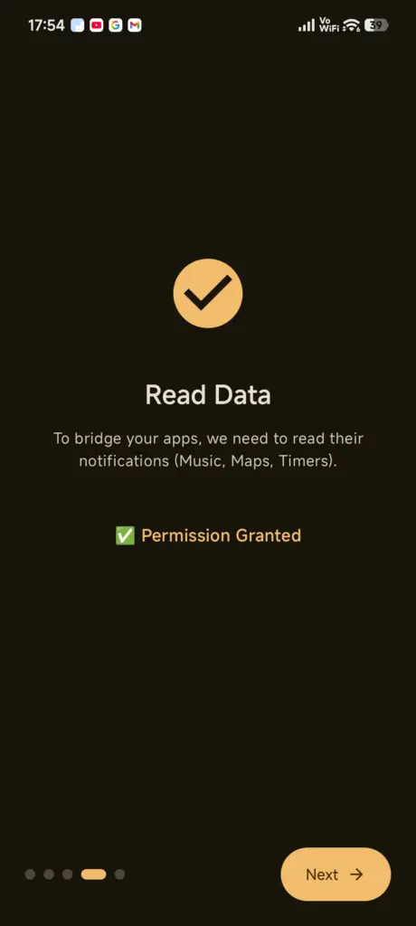

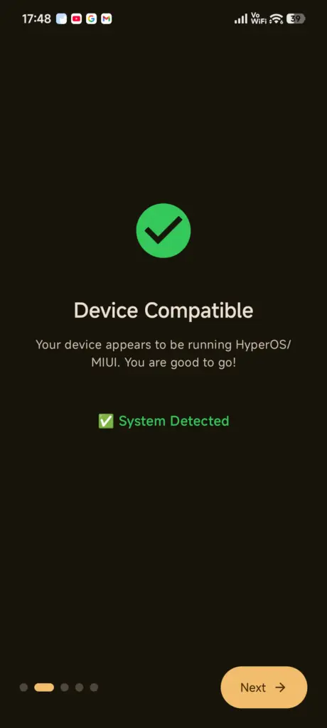

Po instalacji narzędzie sprawdzi, czy urządzenie działa na HyperOS i czy obsługuje HyperIsland. Jeśli weryfikacja przebiegnie pomyślnie, aplikacja poprosi nas o możliwość wysyłania powiadomień w swoim imieniu po to, aby pokazywać nam je jako wyspę.

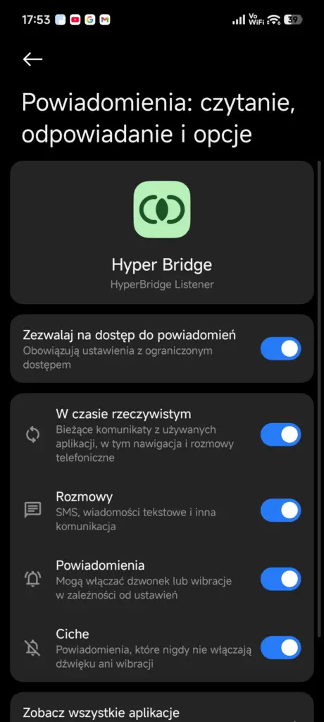

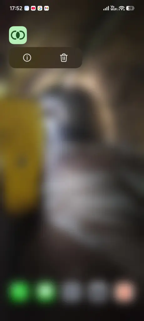

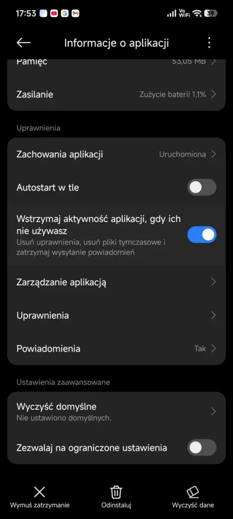

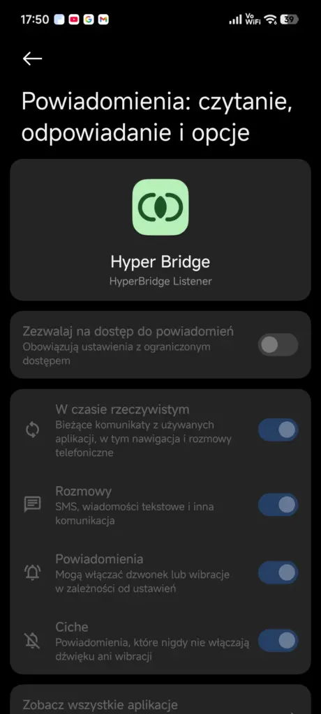

W kolejnym kroku musimy przyznać aplikacji dostęp do powiadomień z innych aplikacji po to, aby mogła ona je przechwytywać i zmieniać na wyspę. Jeśli aplikację zainstalowaliśmy ręcznie, to może wystąpić problem z przyznaniem tego uprawnienia, ponieważ HyperOS 3 (przynajmniej w wersji chińskiej) blokuje domyślnie przyznawanie wrażliwych uprawnień. Aby to naprawić, przytrzymujemy ikonę aplikacji Hyper Bridge, wybieramy ikonę informacji i w menu „Informacje o aplikacji” zaznaczamy na dole opcję „Zezwalaj na ograniczone ustawienia”.

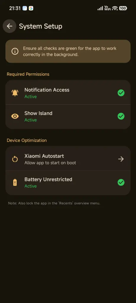

Następnie włączamy aplikacji dostęp do autostartu i wyłączamy dla niej Oszczędzanie baterii. Po ukończeniu tych kroków możemy już włączać powiadomienia z wyspy dla poszczególnych aplikacji!
Jak poruszać się po aplikacji?

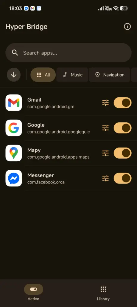

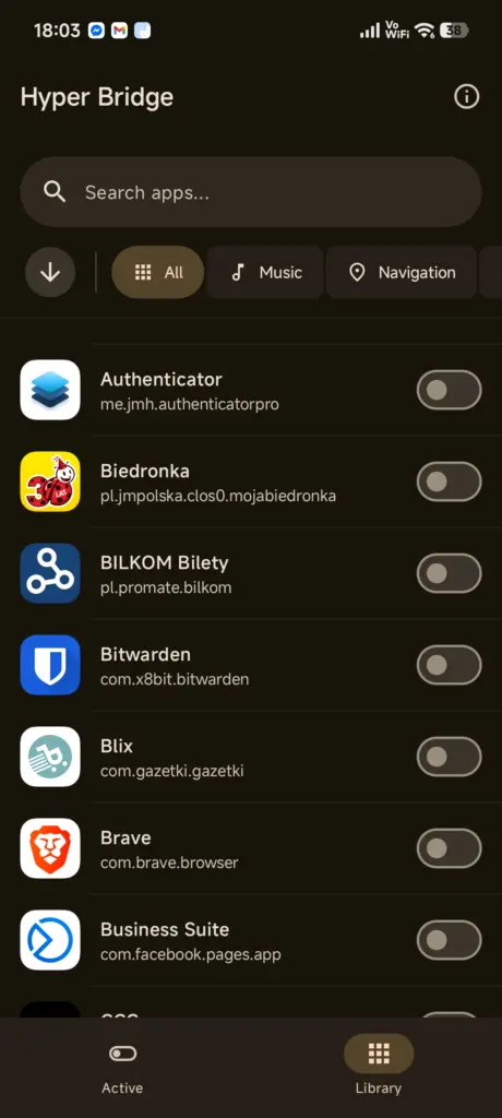

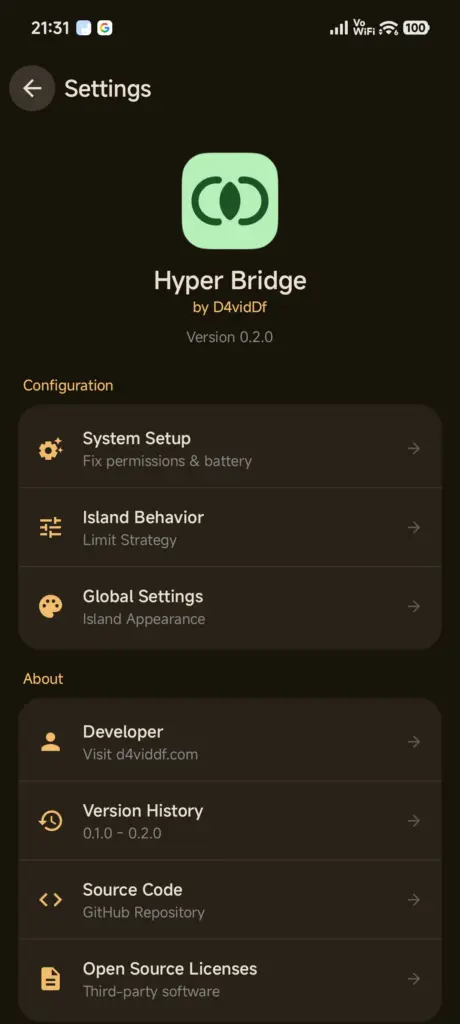

Interfejs aplikacji, nawet zważając na to, że póki co nie jest w naszym języku, nie powinien nikogo przerazić. W głównym menu wybieramy aplikacje, które mają działać w formie wyspy, zaś w ustawieniach możemy:
  • sprawdzić, czy poprawnie skonfigurowaliśmy ustawienia uprawnień i baterii dla Hyper Bridge,

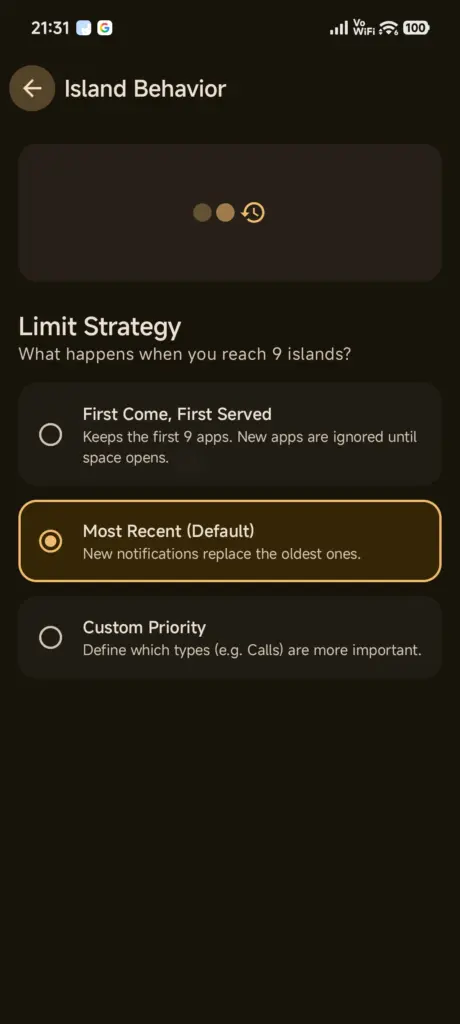

  • ustawić działanie, jakie ma wykonywać aplikacja, gdy osiągniemy 9 powiadomień na wyspie (zachować tylko pierwsze 9 powiadomień i nie wpuszczać kolejnych, zastępować je nowymi czy ustawić własne priorytety),

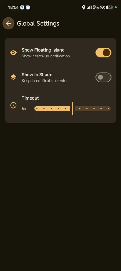

  • skonfigurować powiadomienia wysyłane przez aplikację (gdzie mają się one pojawiać: jako pływające powiadomienie, w Panelu powiadomień czy w obu tych miejscach, a także na jak długo).

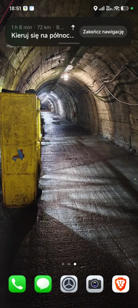

Dobrym przykładem udanego wykorzystania Hyper Bridge są na przykład Mapy Google, które w wyspie mogą wyświetlać po jednej stronie kierunek jazdy, a po drugiej czas dotarcia do celu. Całkiem nieźle działa tu też Gmail (choć być może przydałoby się jeszcze dodać temat maila zamiast nazwy nadawcy, o ile jest to możliwe; aby pokazać maila, który ilustruje ten artykuł, musiałem zmienić nazwę nadawcy na moim drugim koncie).

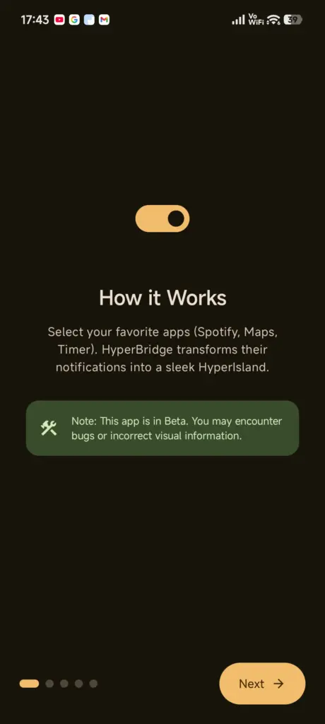

Autor już przy pierwszej konfiguracji zastrzega, że aplikacja jest obecnie w fazie beta, stąd może mieć pewne niedoróbki. I rzeczywiście, czasem te bugi wychodzą na wierzch:

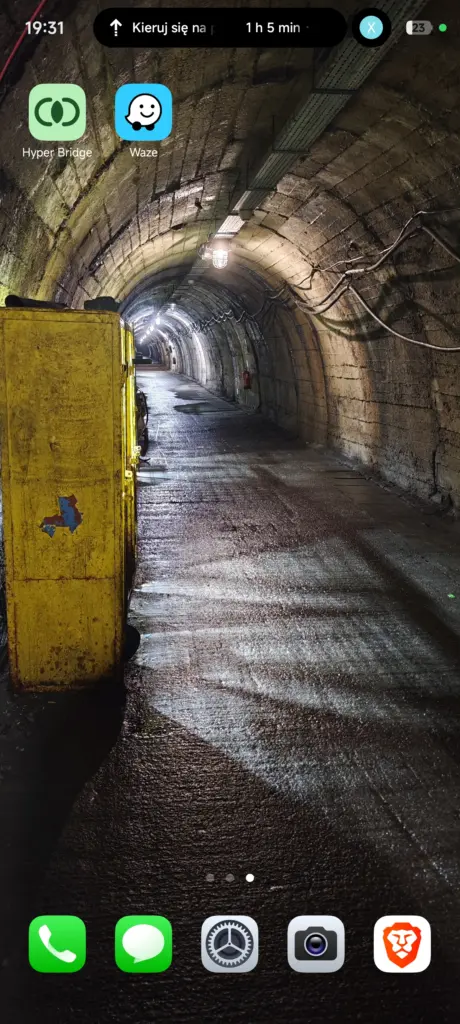

  • aplikacja Jakdojade nie chciała mi działać w wyspie wcale (być może ze względu na „własny” układ powiadomienia, którego wyspa nie do końca rozumie).
