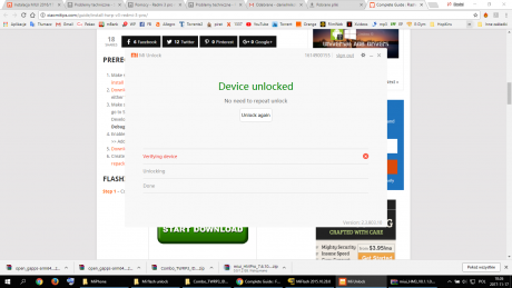

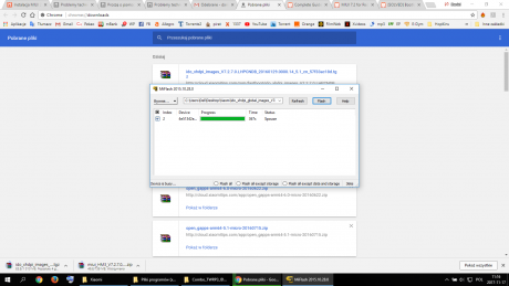

Witam, póltora roku temu odblokowałem bootloader, i zainstalowałem miui polska, od tego czasu nie robiłem aktualizacji aż naszło mnie dziś i uwaliłem telefon, a mianowicie, ściągałem plik z aktualizacją z miui polska, i chciałem zainstalować z pliku zip przez aktualizacje z poziomu telefonu, niestety w połowie aktualizacji telefon sam się wyłączył, i teraz nie da się nawet wgrać china dev, mam to co na screenach próbowałem w trybie fastboot i EDL. Ma ktoś jakiś pomysł co mu może dolegać i czy da się go uratować? blad1.thumb.png.ee2d15004abb4b1f0383ddd5a2d7900a.png5a57a7943cb41_blad2.thumb.png.77e987cdcb5ac918b3ca65452300e13b.png
