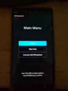

witam na moim mi4c chcialem zainstalowac polski miui ale gdy chcę zainstalowac inne recovery od tego na zdjeciu to nie włacza sie, dopiero po reboocie ale wtedy znowu zmienia sie w to na zdjeciu i mam zablokowany powrot do starszej wersji ale najdziwniejsze ze nie mam zablokowanego bootloadera (sprawdzone) prosze o pomoc i nie zamykanie teamtu gdyz nie ma o tym na forum.

@darekxyzbyło to już 1000 razy poruszane jak masz bootloader N to instalujesz twrp pod N, żeby ci system przy pierwszym uruchomieniu nie przywrócił tego domyślnego to musisz od razu po instalacji je uruchomić kombinacja power i volume+ , jak już się uruchomi to potem system go nie nadpisze.
