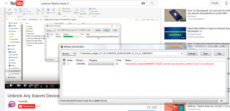

GIENOSLAWW Posted February 18, 2016 Share Posted February 18, 2016 No więc jestem w o tyle gorszej sytuacji, że nie mam odblokowanego bootloadera. Stąd też może dlatego w programie miFlash pokazywało mi komunikat, że partition boot is not allowed. Więc nie wgram recovery. Swoją drogą, zgłosiłem się na stronach Xiaomi, że chcę odblokować bootloader i po dosyć długim czasie zezwolili podając narzędzie do jego usuwania. Tu z kolei zatrzymywało się na 50% wywalając komunikat, że 'Can't verify this device'. Co już po zabitym telefonie w necie wyczytałem, że telefon musi zostać aktywowany, a ja miałem go jako nie aktywny, w ustawieniach konta MiAccount to znaleźć można w sekcji urządzenia i tam Redmi Notę 3 jako aktywny lub też nie. Wydaje mi się, że w moim Redmi Note 3 problem jest właśnie z bootloaderem. Da się go jako zmienić/naprawić? Link to comment Share on other sites More sharing options...

GIENOSLAWW Posted February 18, 2016 Share Posted February 18, 2016 Ktoś kto w miarę przeczytał wyżej nadmieniony problem wie, że próbowałem miFlash i SP Flash Tool zgodnie z instrukcjami podanymi na forum i na tym i na angielskim. Link to comment Share on other sites More sharing options...
JDStar Posted February 18, 2016 Share Posted February 18, 2016 Próbuj FlashToolem - nim powinieneś wgrać + Windows7 i dobre sterowniki. Jakby Ci się nie udało uderz na priv. Link to comment Share on other sites More sharing options...
