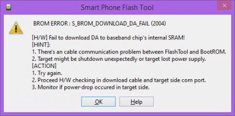

Nawet nie wiem co to jest "wymuszanie podpisu sterowników" ... A to komunikat z kolejnej nieudanej próby ...
Edited by mariodabrowa
