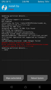

Mexx Posted May 1, 2016 Share Posted May 1, 2016 (edited) Czy podczas instalacji aktualizacji 6.4.28 miał ktoś błąd 7??? Edited May 1, 2016 by Mexx Link to comment Share on other sites More sharing options...
situ Posted May 1, 2016 Share Posted May 1, 2016 (edited) Patrz człowieku co instalujesz, bo na pewno nie jest to rom do redmi note 3 tylko do MI 4s. Edited May 1, 2016 by situ Link to comment Share on other sites More sharing options...

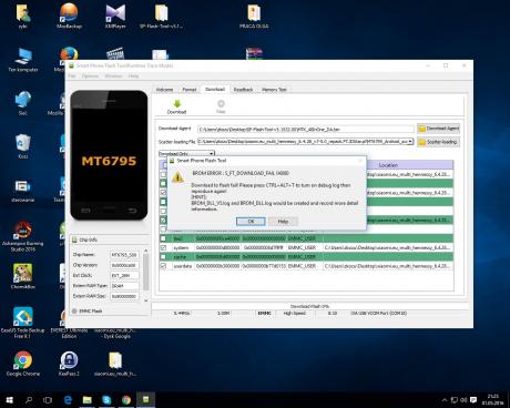

zybi25 Posted May 1, 2016 Share Posted May 1, 2016 Wielkie dzięki za wszelką pomoc udało się Stoi nowy system co prawda nie obyło się bez przeszkód ale później jakoś poszło. Szczególne dzięki wielkie dla SITU. W załączniku jeszcze błąd jaki miałem po drodze. Link to comment Share on other sites More sharing options...
