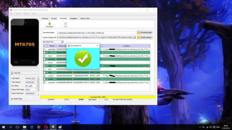

Kuku1985 Posted March 27, 2016 Share Posted March 27, 2016 No właśnie ani trzymając wszystkich klawiszy ani samego power + vol- wywala ten sam błąd, Co ciekawe na wersji 1532 wszystko wgrywa tak jak dodałem na załączniku. Z tą różnicą że mam martwy telefon. Może to wina Romu? Temat zaczyna się od komentarza Tomczus87 Link to comment Share on other sites More sharing options...

Kuku1985 Posted March 27, 2016 Share Posted March 27, 2016 Czyli jaki bo wgrywam ten China Stable (7.1.8.0), wgrywałem już China Developer (6.1.29) oraz ten z tego tematu i wszystkie tylko instalują się poprawnie w FT 1532 w tym 1516 zawsze wywala jakieś błędy. Link to comment Share on other sites More sharing options...
lamer Posted March 27, 2016 Share Posted March 27, 2016 Tu masz linki: http://en.miui.com/thread-193681-1-1.html Zgaduję, że problem leży jednak w złym flashtoolu. Wszystkie źródła podają, że powinieneś użyć 1516. Link to comment Share on other sites More sharing options...
Kuku1985 Posted March 27, 2016 Share Posted March 27, 2016 Wszystkie po za chyba że to literówka, ale prawda jest taka że zawsze mam błąd na 1516, a na tej 1532 idzie do końca i pokazuje że jest ok. Wgram ten z linku i dam znać jak zrobi to samo zobaczę tym 1516 i najwyżej napisze jak błąd wywaliło Link to comment Share on other sites More sharing options...
lamer Posted March 27, 2016 Share Posted March 27, 2016 (edited) W razie niepowodzenia możesz jeszcze popróbować z inną wersją: http://spflashtool.com/ EDIT: Wydaje mi się, ze 1532 i 1516 nie oznacza wcale pojemności pamięci ale wersję programu. Pewnie obie się nadają tylko jest kwestia ustawienia odpowiednich parametrów pod dany telefon. Ja bym przy każdej próbie używał FT z plików wskazanych w danym linku. Edited March 27, 2016 by lamer Link to comment Share on other sites More sharing options...
Kuku1985 Posted March 27, 2016 Share Posted March 27, 2016 (edited) 1532 wgrało, ale problem pozostaje ten sam (brak reakcji telefonu), 1516 oraz ten co podałeś 1524 wywalają błąd (6047) Edit: Nareszcie się udało, bo pobrałem wersję 1516 z tego wątku co podałeś rom i wywaliło błąd (4032) wystartowałem jeszcze raz tym razem z trzema klawiszami, po pojawieniu się czerwonego paska zwolniłem klawisz vol+ i trzymałem dwa pozostałe aż do pojawienia się żółtego paska i ruszyło. Jak wszystko będzie ok to startuję z miui polska na zablokowanego bootloadera (oczywiście tak samo) btw. i jak w tamtym temacie na screenach pozostawiłem zaznaczony preloader. Puki co wczytuje długo logo i nie wiem, czy tak jak kiedyś trzeba mu dać czasu, czy to nie kolejny bootloop. Edited March 27, 2016 by Kuku1985 Link to comment Share on other sites More sharing options...
