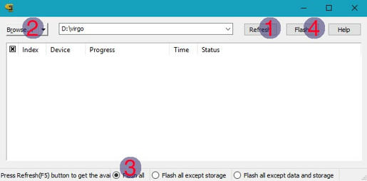

Otwieramy teraz wcześniej zainstalowany program Miphone. Domyślnie C:\Program Files (x86)\Xiaomi\MiPhone\MiFlash.exe
Uruchamiamy jako administrator.
Klikamy na przycisk odśwież (Refresh) aby zlokalizować nasze urządzenie
Ustalamy miejsce naszego rozpakowanego Androida 4.4 przyciskiem Browse po lewej stronie
Na dole okna programu zaznaczamy opcje Flash all To bardzo ważne zresztą jak wszystko co tutaj robimy
Teraz wgrywamy Androida wybierając opcje flash
Cierpliwie czekamy do zakończenia flashowania. Jeżeli pojawi się jakikolwiek błąd NIE ODŁĄCZAJ URZĄDZENIA ! spróbuj raz jeszcze odświeżyć listę  raz jeszcze sflashować , aż do skutku !

Zrób zrzut ekranu MiFlash przed kliknięciem w Flash.
