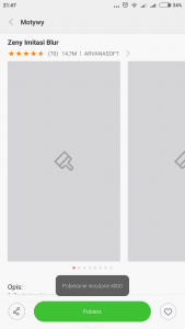

kleks Posted February 3, 2016 Share Posted February 3, 2016 Sprawa tyczy się telefonu Xiaomi Redmi Note 2 z miui w wersji 6.1.21. Nie działają mi motywy. Po wejściu do aplikacji nie wyświetlają się żadne grafiki, nie można też pobrać żadnego motywu - "Pobieranie nieudane: 4000". Dodam, że sieć oczywiście jest dostępna. Link to comment Share on other sites More sharing options...

LastTime Posted February 18, 2016 Share Posted February 18, 2016 Piszę w sprawie problemu z pobieraniem motywów. Nie mogę żadnego pobrać (podgląd również nie działa), ponieważ wyświetla się komunikat "pobieranie nieudane: 4000". Próbowałam kilkakrotnie i bez skutku. Jak można temu zaradzić? Link to comment Share on other sites More sharing options...

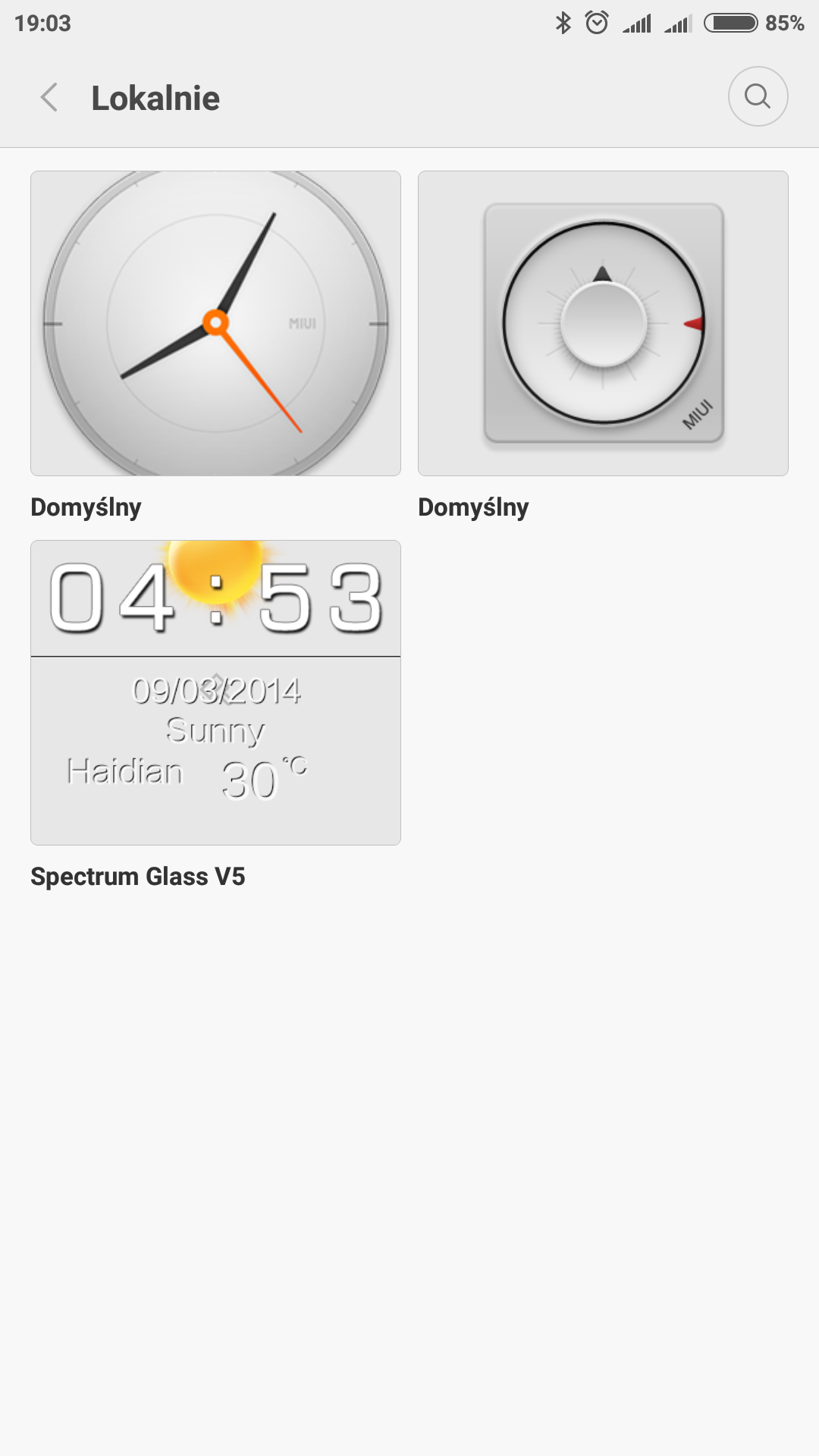

Wiskoler Posted February 23, 2016 Share Posted February 23, 2016 To i ja chciałbym się podczepić pod ten wątek. Może nie bardzo w zgodzie z tematem, ale też dotyczy motywów. A konkretnie samych zegarków w MIUI. Otóż u mnie jest ich standardowych tylko dwa i to niezbyt ciekawe. Ściągnąłem sobie jeszcze jeden ale na tym koniec. Reszta obrazów zegarów jest niezbyt zachęcająca. A widziałem u córki której również sprowadziłem taki sam telefon że ma więcej już jako standardowe zegary. Moje MIUI to 6.2.18. Ponadto pytanie, czy w trakcie ściągania motywu, nie powinien być ściągany również zegar tak jak jest to w widoku wyboru motywu pokazane? Link to comment Share on other sites More sharing options...
vir00z Posted March 4, 2016 Share Posted March 4, 2016 Mam ten sam problem z motywami, nie laduja sie obrazki i podczas proby pobierania wyskakuje "Pobieranie nieudane: 4000" Link to comment Share on other sites More sharing options...
vir00z Posted March 6, 2016 Share Posted March 6, 2016 open file xplorer then rename folder MIUI become miui. (use dot) Nie dziekujcie Link to comment Share on other sites More sharing options...
