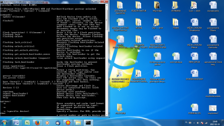

j23titus Posted February 23, 2017 Share Posted February 23, 2017 Może mi ktoś powiedzieć czy mam odblokowany bootloader na moim Redmi Note4 ? Nie mogłem tego sprawdzić z polecenia: fastboot oem devices-info Wywalało mi jakiś błąd Link to comment Share on other sites More sharing options...

SLiM Posted February 23, 2017 Share Posted February 23, 2017 (edited) Przed chwilą, j23titus napisał: Może mi ktoś powiedzieć czy mam odblokowany bootloader na moim Redmi Note4 ? Nie mogłem tego sprawdzić z polecenia: fastboot oem devices-info Wywalało mi jakiś błąd fastboot oem device-info fastboot getvar unlock Edited February 23, 2017 by slimdick Link to comment Share on other sites More sharing options...
