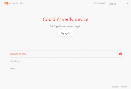

Sargi Posted January 21, 2017 Share Posted January 21, 2017 Witam, dostałem wiadomość o możliwości odblokowania telefonu. Zalogowałem się do programu mi unlock i niestety nie mogę przejść weryfikacji. Na telefonie i w programie jestem poprawnie zalogowany:( Co może być problemem? Link to comment Share on other sites More sharing options...
kamillm Posted January 21, 2017 Share Posted January 21, 2017 1 godzinę temu, Sargi napisał: Witam, dostałem wiadomość o możliwości odblokowania telefonu. Zalogowałem się do programu mi unlock i niestety nie mogę przejść weryfikacji. Na telefonie i w programie jestem poprawnie zalogowany:( Co może być problemem? Wgraj dev china miflashem i dopiero spróbuj odblokowac. Zachecam do czytania poradnikow... oraz tresci na forum.... Link to comment Share on other sites More sharing options...
Sargi Posted January 21, 2017 Share Posted January 21, 2017 fakt masz racje niedokładnie przeczytałem poradnik myślałem ze na 1 krokiem jest odblokowanie bootloadera mój błąd Link to comment Share on other sites More sharing options...
