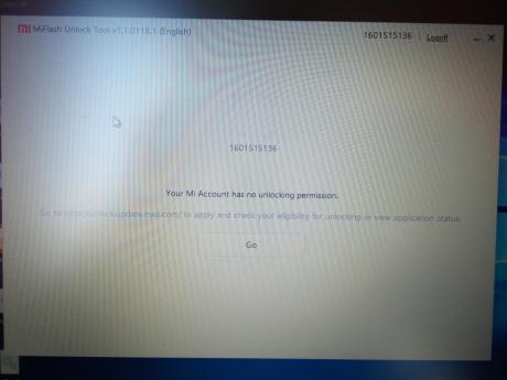

Sebastian84 Posted February 22, 2016 Posted February 22, 2016 Witam. Posiadam Redmi Note 3 i dzis smsem dostalem potwierzenie ze moge odblokowac bootloadera. Ale mam problem w momencie kiedy w programie MiFlash Unlock Tool podczas "Verifying Device Information" Staje na 50%. Próbowalem "Retry" kilkakrotnie ale nic to nie daje po prostu nie che dalej przejsc. Pozdrawiam i czekam na jakies info.
meiker Posted February 23, 2016 Posted February 23, 2016 (edited) Witajcie, (Redmi Note 3) u mnie też staje na 50% po wciśnięciu Unlock i nic dalej, próbowałem zainstalować: 1. miui_HMNote3_6.1.29_8f322554d8_5.0.zip - nie daje się przez Updater 2. miui_HMNote3_V7.1.8.0.LHNCNCK_dd2f072560_5.0.zip - wczytuje, telefon się restartuje ale nic się nie dzieje po restarcie Są inne możliwości odblokowania telefonu? Czy może coś jeszcze trzeba zrobić? Edited February 23, 2016 by meiker

meiker Posted February 23, 2016 Posted February 23, 2016 Ogólnie konto na telefonie mam dodane, wszystko jest podłączone, sms doszedł, aplikacja pokazuje, że można odblokować, ale staje na 50% przy weryfikacji. Tego chińskiego dev też nie mogę zainstalować prze Updater.

meiker Posted February 23, 2016 Posted February 23, 2016 A co jeżeli telefon nie znajduje się na mapie i wywaliło tekst: Please enable "Find Device" on your device. Choose one in the following list and location it. Gdzie to włączyć bo nie mogę znaleźć nigdzie?
kodens79 Posted February 23, 2016 Posted February 23, 2016 Dziś po raz kolejny przyszedł sms by odblokować boot. Robiłem wszystko jak w opisie Nawet odinstalowałem sobie antywirusa zlokalizowałem sobie telefon I ciagle porażka

Sebastian84 Posted February 23, 2016 Posted February 23, 2016 Wersje MIUI mam 7.0.919.0. (od nowosci taka mam) Zlokalizowalem telefon przez i.mi.com i dalej to samo staje na 50% Nie wiem czemu tak jest i od czego to zależy. Jesli ktos wie jak sie z tymi problemami uporac niech pisze. Pozdrawiam
kedar1333 Posted February 23, 2016 Posted February 23, 2016 Panowie a co zrobić jak mój program do odblokowania bootloadera nie widzi telefonu? Wysłane z mojego MX5 przy użyciu Tapatalka

kedar1333 Posted February 23, 2016 Posted February 23, 2016 Przy odblokowanie zatrzymuje się na 50% . Mam wersję stable softu Miui 7.1 stable 7.1.16.0. Skąd wziąć wersję chińska do mojego redmi note 3? Wysłane z mojego MX5 przy użyciu Tapatalka

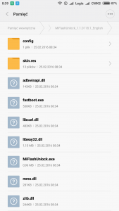

Edkifretki Posted February 25, 2016 Posted February 25, 2016 Witam. Po raz kolejny zwracam się o poradę. Dostałem dzisiaj zgodę od chińczyka, pobralem plik do odblokowania , rozpakowałem ale teraz telefon nie widzi tej aplikacji o której jest mowa na samym początku. Wyskakuje informacja "otwórz jako tekst , obraz , wideo czy muzyka". Proszę o poradę
fake4r Posted February 25, 2016 Posted February 25, 2016 Chcesz pliki .exe na telefonie otwierać? Brawo! ;]
Edkifretki Posted February 25, 2016 Posted February 25, 2016 Szczerze to nie pomyślałem na początku. Ok dzięki za "podpowiedź"

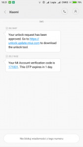

Edkifretki Posted February 25, 2016 Posted February 25, 2016 Dostałem SMS o zgodzie, natomiast później wyskoczyła odmowa..
