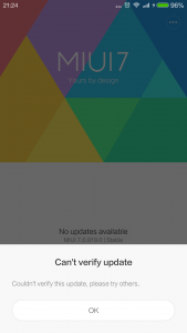

zbijar Posted February 16, 2016 Posted February 16, 2016 Witam, wgrywam unlocka, postęp jest do 50% i kończy się, pojawia się napis retry i tak w kółko, co robię źle ?
kodens79 Posted February 16, 2016 Posted February 16, 2016 1 minutę temu, zbijar napisał: Witam, wgrywam unlocka, postęp jest do 50% i kończy się, pojawia się napis retry i tak w kółko, co robię źle ? Mam to samo i tak w kółko
greg.x Posted February 16, 2016 Posted February 16, 2016 przywróciłem ustawienia fabryczne , ale to nic nie pomogło
kodens79 Posted February 16, 2016 Posted February 16, 2016 Jedno mi się nasuwa na myśl oni mi wcale nie odblokowali bootloadera
chrono87 Posted February 16, 2016 Posted February 16, 2016 Cant Verify na 50% ? Też tak miałem. Coś masz nie tak. Może zły Rom, może trzeba się zalogować na konto Xiaomi na X telefonie. Wchodzisz w fastboot czy recovery jak podłączasz telefon do odblokowania ? Słyszałem też, że ten błąd wyskakuje jak już masz odblokowany bootloader, nie próbujesz któryś raz ?
greg.x Posted February 16, 2016 Posted February 16, 2016 Tutaj też mają ten problem http://en.miui.com/thread-226193-1-1.html U mnie za pierwszym razem był bład. Podpowiadają żeby się upewnić że w telefonie i w aplikacji jest to samo konto xiaomi. U mnie są identyczne, ale problem bez rozwiązania rom mam ich 7.0.19
45marcin Posted February 16, 2016 Posted February 16, 2016 Jest sprzecznosc na stronie i w apce trzeba wejsc w fastboota czyli vol- + power a nie vol+ + power jak pisze w aplikacji U mnie wtedy przeszło bez problemu

Rojas Posted February 17, 2016 Posted February 17, 2016 Witam. Dziś rano otrzymałem smsa z "approved" od Xiaomi. Czekałem ok. 12 dni. Niestety odrazu na początku procesu wgrywania MIUI Polska napotkałem na problemy. Ściągnąłem Rom dev (miui_HMNote3_6.1.29_8f322554d8_5.0 oraz miui_HMNote3_V7.1.8.0.LHNCNCK_dd2f072560_5.0). Odpalam Updater, z ".." wybieram "choose update" wybieram wskazany przez Xiaomi plik ZIP i dzieje się następująca sytuacja: -gdy próbuje łądować ten "miui_HMNote3_V7.1.8.0.LHNCNCK_dd2f072560_5.0" telefon restartuje się. -gdy ten "miui_HMNote3_6.1.29_8f322554d8_5.0" wyskakuje komunikat : Ktoś zaradzi ? Pozdrawiam RR.

goddison77 Posted February 18, 2016 Posted February 18, 2016 O co chodzi jak po kliknięciu Unlock dojdzie do 50 % i wyskoczy "couldnt verify device"? Dostałem smsa od Chińczyka z pozwoleniem na odblokowanie bootloadera.
kpolin Posted February 18, 2016 Posted February 18, 2016 "couldnt verify device"? Gdy to wyskakuje musich zainstalować chiński rom, punkt pierwszy w instrukcji nie stable wersje http://www.miui.com/download-308.html - klikasz na to chińskie znaczki zielone ale nie w pierwszyy wierszu tylko to niżej (albo zainstaluj sobie chrome i wybierz tłumaczenie na angielski język - wtedy widać która wersja jest developerska) PROBELM !!!!!!!!!!!!!!!!!!!!!! Siedzę nad tym od wczoraj W aplikacji Flashify > Recovery image > Choose a file i wybieramy pobrane wcześniej recovery (plik .IMG) tylko że mi nie widzi tego pliku IMG ???? Co robić, miał ktoś taki problem? Próbowałem też http://myandroidous.blogspot.s... ale nie mam połączeni mimo że telefon podłączony przez USB we aplikacji flashify próbowałem zamiast wskazać recovery image dowland i wyprałem redmi note a z tamtąt dwa pliki twrp TWRP 3.0.0-0 armani.img TWRP 2.8.7.0 armani.img sciągnołem oby dwa, i zaczytałem najpierw pierwszy - zaczytał się dałem Reboot now i telefon się wyłączył pojawił się znaczek miui potem czrne tło znowu się wyłączył i uruchomił się spowrotem android z drugim plikiem identycznie. Może ktoś pomoże ??? Pozdrawiam
