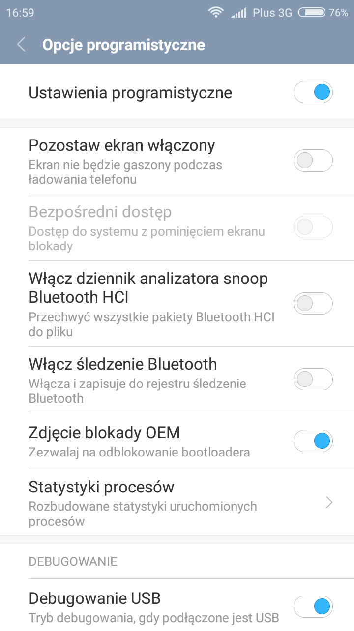

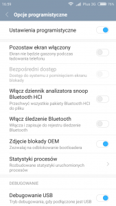

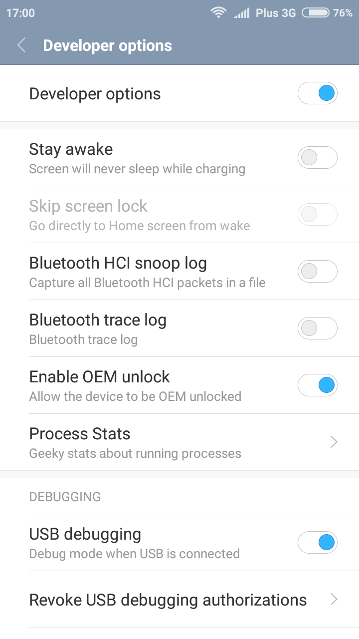

Raczej powinno odblokować bez czekania. Ustawione "debugowanie usb" i "zdjęcie blokady OEM" w opcjach programistycznych? U mnie wczoraj też przy pierwszym odblokowywaniu wyrzuciło błąd, odłączyłem i podłączyłem telefon, dałem odblokuj i poszło.

Debugowanie USB na 100% ustawiłem, a gdzie jest włączanie opcji "zdjęcie blokady OEM" i czy ma to jakąś dziwną nazwę po angielsku, bo nic podobnego nie mogę znaleźć, a mam tylko chiński i angielski do wyboru. Przepraszam, że tak późno odpowiadam, ale musiałem pilnie wyjść.
