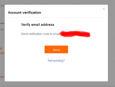

Z tymi wykrzyknikami to jest tak: wchodzę przykładowo w recovery phone, tam jest z boku opcja add, klikam ją i pokazuje się coś takiego:
A następnie to:
Link to comment
Dzięki. Właśnie dostałem maile z codami. Nawet 4 i zaraz jeden po drugim sms'y z kodami. Więc od razu miałem 6 :-). Wszystko wypełniłem i jest 100pkt.
