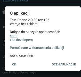

Master Posted October 5 Posted October 5 10 minut temu, kris68 napisał(a): Master zobacz : no to inną apka - tyle że nazwa podobna 🙃
Master Posted October 5 Posted October 5 5 minut temu, kris68 napisał(a): Master przepraszam czeski błąd : Ale nagrywa super. a to dobrze wiedzieć ... dużo osób tu pytało przy różnych okazjach o jakąś sprawdzona apke ... 🙃 info zawsze mile widziane ...
kris68 Posted October 5 Posted October 5 Wiesz aż się zdziwiłem, ze działa, tyt, a z google Play - tam to jest wyłączone. No trzeba poszukac z innego rejonu - nie wolno tu pisać ale trochę..... wiesz info na priv. Ale nie mam juz sily walczyć o odblokowanie a o nagrywanie głównie mi chodziło.

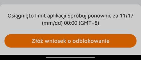

Rosomak79 Posted October 16 Posted October 16 A ja cały czas mam komunikat, że osiągnięto limit aplikacji i żebym spróbował jutro. To mają jakąś pulę tych aplikacji do odblokowania BL ?
Kacper Skrzypek Posted October 17 Posted October 17 Na to by wyglądało... Z ostatniej chwili: wygląda na to, że Xiaomi zaczęło sprawdzać regiony konta. Jest nowy błąd "The place where the account is registered does not match the place where the phone is sold". Czyli niechińskie konta nie będą mogły odblokować telefonów z Chin (nawet tych starych z bypassem).

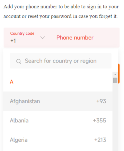

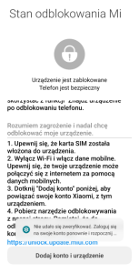

katrinam Posted November 7 Posted November 7 Pomocy... Próbuje odblokować to coś (Poco F5 Pro z hyper os) i przy próbie wykonania tego z poziomu telefonu dostaję: Natomiast MiFlash_Unlock zachowuje się dosyć dziwnie, ponieważ przy próbie logowania nie mogę nic wpisać w numer kierunkowy, a po rozwinięciu listy nic nie daje się ani przewinąć ani wybrać z listy:
Kacper Skrzypek Posted November 7 Posted November 7 22 minuty temu, katrinam napisał(a): Próbuje odblokować to coś (Poco F5 Pro z hyper os) i przy próbie wykonania tego z poziomu telefonu dostaję Próbowałeś, zgodnie z komunikatem, wylogować się z konta Xiaomi i zalogować jeszcze raz? 1
katrinam Posted November 7 Posted November 7 Dzięki, pomogło. "Pomyślnie dodano..." Ale co teraz skoro ta aplikacja MiFlash_Unlock nie chce poprawnie działać? Jak i czym mogę odblokować bootloader?

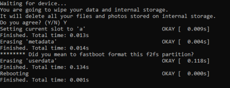

katrinam Posted November 8 Posted November 8 Problem rozwiązany. Ściągnęłam z MiuiPolska plik: "xiaomi.eu_MONDRIAN_OS1.0.14.0.UMNCNXM_14" czyli świeże wydanie stabilne. Podpięłam smartfon do Windowsa 10, sprawdziłam czy jest widoczny via fastboot devices i potem uruchomiłam: "windows_format_data_only.bat". Wynik: Jak widać coś zostało wykasowane, coś wysłane i telefon się uruchomił ponownie po kilku sekundach, aby po chwili wyświetlić (znienawidzone przeze mnie) "HyperOS". Następnie potem nastąpiło konfigurowanie telefonu od zera, tak jakbym wyjęła go dopiero z pudełka. Po restarcie - działa. 2 minutes ago, Kacper Skrzypek said: A co chciałaś zrobić z tym telefonem, skoro odblokowałaś bootloader? Przede wszystkim pozbyć się HyperOS. Ponieważ jakiś czas temu wszedł w pętlę ponownych uruchomień i zrobił to w najgorszym możliwym momencie co przelało czarę goryczy po wielu akcjach z baterią, aktualizacjami, które robiły się same i moim odczuciem, że to ja jestem dla xiaomi a nie xiaomi dla mnie. Teraz muszę znaleźć sposób na zainstalowanie jakiegoś LineageOS czy EvolutionX. Muszę pozbyć się oprogramowania xiaomi z telefonu. 1
